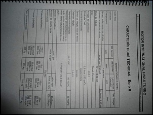

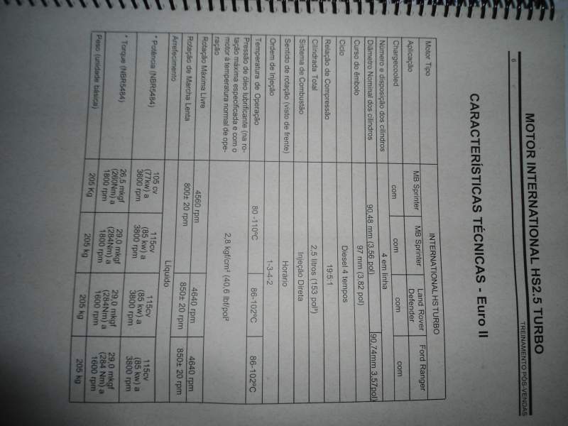

    Preciso saber agora qual a temperatura normal na carcaça do motor em que funciona o Defender. Alguém sabe ? Segundo o manual, os motores funcionam em torno dos 90ºC.

    murilo, segundo um manual da internacional que tenho a temperatura normal de operaçao fica entre 86-102 graus celcius tanto para euro I como pra euro II
    Abraço, Pedro

    Grato, Petcho
    Então é instalar e ver como ele vai se comportar pois a temperatura do alarme , segundo o manual, é de 100ºC.
