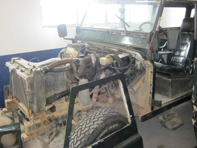

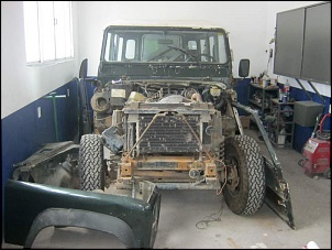

    Começando a reforma da 110 92
    É, agora a coisa começou a ficar séria.
    A criança foi para o desmonte.
    Depois da troca de todos os rolamentos, dos freios totalmente refeitos, de um "pequeno passeio" no meio do caminho (antes que fosse toda reformada e desse pena de "esmerilhar" um pouco), comecei a desmontar tudo.
    Ora de trazê-la a sua glória original (claro que vai ter um a mais aventureiro).

    Aproveite que o carro está desmontado, vai na parede corta fogo, limpe bem e isole direito com manta asfáltica autocolante.
    Vai ficar tudo escondido debaixo do painel.
    Com 100 reais de manta e 2 horas de trabalho, você diminui SIGNIFICATIVAMENTE o barulho e calor que entra no habitáculo vindo do motor. Além de diminuir a trepidação das peças plásticas do painel.
    Fiz isso no meu carro e agora uso meu ar condicionado no nível médio (enquanto antes eu usava no nível máximo), e mesmo assim era difícil de esfriar em dias muito quentes, pois sempre entrava ar quente do motor.
    E como anda a reforma de seu carro? Poste fotos!

    Fala Preá!
    A reforma está andando. Tive que comprar a porta do passageiro, a traseira e um capot. Até achar não foi fácil, mas achei em SP (o que não se acha lá?!).
    Ainda está na fase da lanternagem, catando tudo que é ferrugem (até que não tinha muita).
    Quando acabar for começar a pintar o carro, vou colocar a manta (vlw pela dica). Não tenho postado muitas fotos pois ando enrolado com trabalho e não tenho podido me dedicar tanto a ela.
    Assim que tiver novas fotos vou postando.
    Abs.

    Estou desmontando ela toda (até o chassi). Passando um verdadeiro "pente-fino"!
    Já troquei os rolamentos de roda, fiz freios, amortecedores e molas OME guardados, buchas de suspensão de poliuretano para trocar, sem contar os 4 General Grabber 235/85 que estão nela!
    A ideia da plaquinha não me havia passado pela cabeça mas vou providenciar no final!
    Pelo ano já está quase podendo pedir placa preta, mas não sei sobre a originalidade. Quero deixar a criança com cara de má, uma mistura de Camel Trophy e British Army.
    Vou providenciar uma fotos novas!
