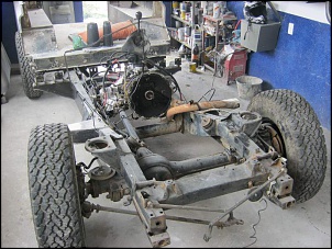

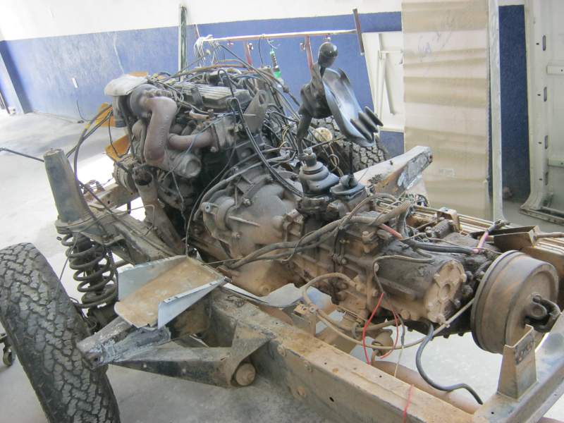

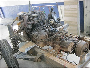

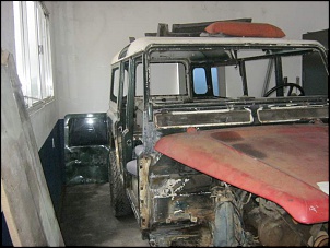

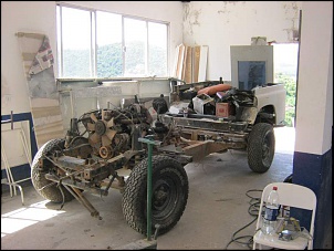

    -009.jpg-010.jpg-035.jpg-037.jpg-041.jpg-051.jpg-052.jpg-055.jpg-080.jpg-081.jpg-082.jpg-084.jpg-085.jpg-086.jpg-090.jpg

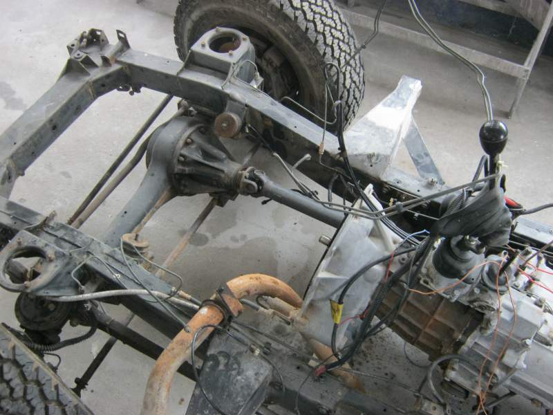

    Mais algumas fotos da reforma. Agora vamos tirar o motor e caixa para começar o trato no chassi. Aproveitar para revisar o motor todo fora e dar o devido cuidado no mesmo. Reforma rápida só no OVERHAULIN!!!

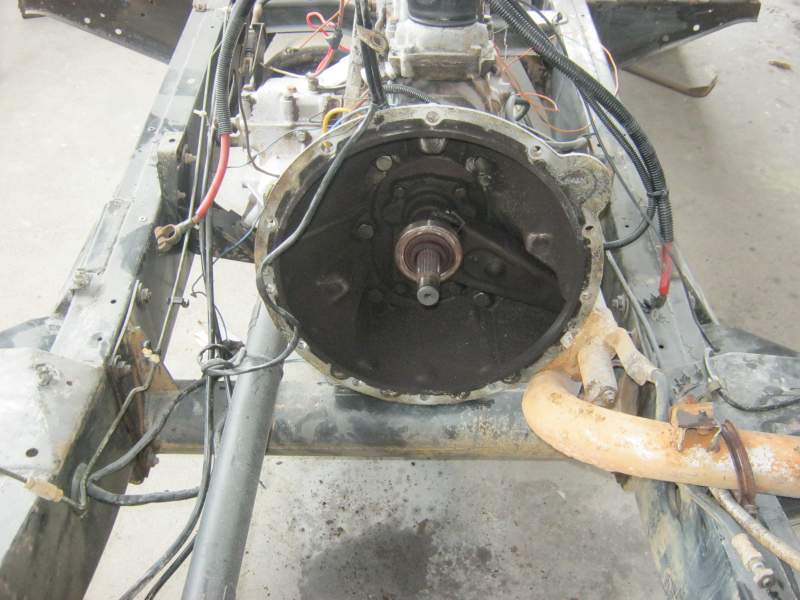

    Aos amigos, uma consulta: Estou tentado (uma vez que o motor vai sair), dar uma geral na embreagem. Não que esteja ruim, só não faço ideia de quando ela foi trocada? Estou pensando em comprar a Heavy Duty da 130. Agora, devo trocar só o disco ou o conjunto todo? Aqui custa cerca de R$ 1300,00. na Brit-Car, o disco (O) custa 49 libras (ou umas 250 pratas com o frete.
    Tópico assinado , boa sorte na empreitada , o melhor e a cara do passante na quarta foto
    Medina,
    Se fosse eu, já que estaria desmontando tudo trocaria a aembreagem toda garfo, disco e etc!
    Primeiro que como vc falou vc não sabe quando foi a ultima troca e tbm pq os garfos das Def's "adoram furar"!rsrsrs
    Vamos ver o que os especialistas aqui do fórum vão dizer!
    Abraços e Boa Sorte na reforma!

    Nao sou um dos especialistas mas eu trocaria tudo e faria um reforço no garfo original ou colocaria um HD!!!!!
    Abraço e parabens pela empreitada

    Em relação a esse "maldito" garfo, qual o código dele? Já procurei até no microcat e nada!

    Depois de ler e reler diversos posts, inclusive o de um DIY de troca de embreagem com fotos e tudo, encomendei o kit de embreagem nova.
    Por mais que eu tente, não dá para comprar aqui. Por 2/3 do preço de um disco e platô para a 110 aqui (Valeo), encomendei pela Brit-Car:
    1 x FTC2957HD, FTC2957HD CLUTCH OPERATING LEVER H/D 5 SPEED (P)
    1 x FTC5200HD, FTC5200HD H/D CLUTCH RELEASE BRG ALL VEH 1985> (P)
    1 x UQB000130G, UQB000130G CLUTCH PLATE H/DUTY 2/300TDI DEF (O)
    1 x URB100760G, URB100760G CLUTCH COVER 2.5D/TD/2-300TDI VALEO (O)
    Order Total: £274.00

    Seguindo aos conselhos dos amigos landeiros, encomendei a embreagem completa (platô e disco HD originais da 130, colar HD e garfo HD). Custou, no total, 224 libras. Veio pela DHL, sem imposto e em 8 dias!!!
    Agora vai começar a pintura do chassi. Já foi lanternado (não tinha muita ferrugem). Mandei engraxar tudo por dentro para proteger.
    Faço uma perguntinha: onde entra o metal de alívio para corrosão?
    Abs.
    Seguem novas fotos:

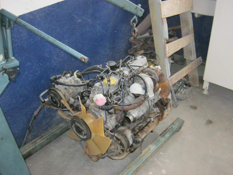

    Agora que o motor está fora, vai começar a levar um trato.
