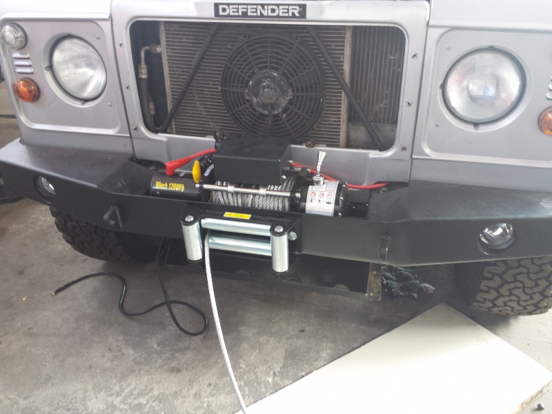

    eu tenho uma na minha e não sabia até ler esse tópico. rsrs na verdade numca vi ela em funcionamento, ela está em frente ao radiador.
    Mizo,
    ventoinha na frente do radiador serve para o ar-condicionado - será que não é o seu caso?
    t+
    sim, acho que é isso.

    E como o mestre clemente disse só serve para o ar condicionado, meu carro possui uma o modelo e o mesmo utilizado em vans
