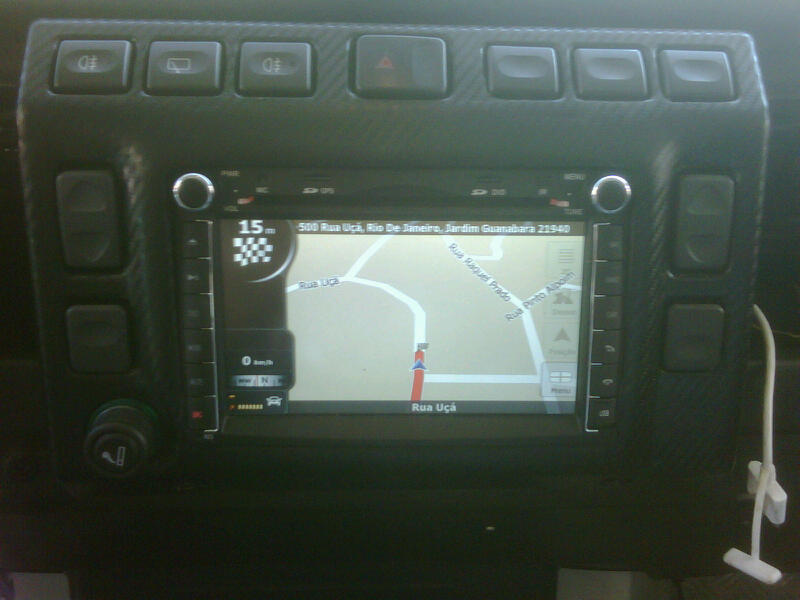

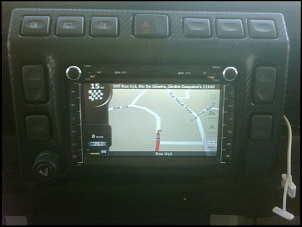

    Central Multimidia
    VSayegh,
    Se o sujeito que lhe atender for honesto não pode cobrar mais do que R$ 80.00 a R$ 100.00 levando-se em conta que aqui em SP uma instalação completa custa R$250.00 nas lojas que costumo indicar. Esse é o tipo de coisa que até um café paga se for simples como estou imaginando. Se ele não quiser procurar no freio ele pode tirar o aparelho do painel e procurar pelo fio "Brake" ou "parking" e cortar ele só pra interromper o sinal e ver se dá certo.
    Já na Defender eu levei numa loja e pedi pro cara fazer uma adaptação. Eu acabei instalando uma Central Multimídia de 7" do Fusion por ser quadrada e mais simples de instalar. Segue foto
    abs,
