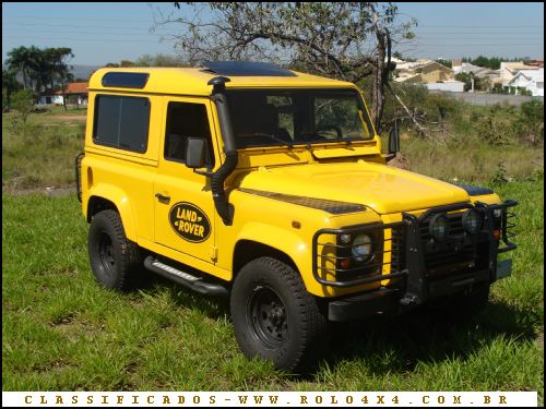

    Prezado climbr e demais amigos, é com grande satisfação que acabo de comprar minha defender 90, 2000, carinhosamente apelidada de Febre Amarela, rs. Era um sonho antigo e graças a Deus consegui realizar.
    Ela foi adquirida em Sorocaba-SP, no dia 12.11.12, e vim dirigindo a máquina até Goiânia. Foi só alegria. Está muito nova, com apenas 99.000 km rodados, com tudo funcionando perfeitamente.
    Agora espero ter muitas alegrias com ela.
    Grande abraço
    Anexo 381484

    Postado originalmente por O Geléia Ver Post
    Grande abraço
    Anexo 381484
    lindona essa amarela hem.. eu tinha visto ela em varios sites de anuncios, até tinha indicado pra um colega meu, sorte que vc chegou antes! rsrs
    que seja muito feliz com essa máquina
