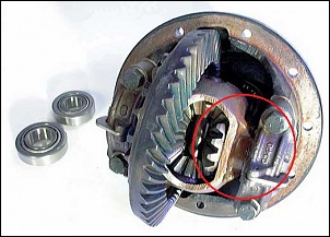

    Comigo a tulipa foi pro saco, quando tirei fora vi que ambas as pontas do semi-eixo (lado motorista) estavam comidas!!! o normal é apenas a ponta da tulipa estar comida, então aproveitei e abri o diferencial pois a ponta de dentro do semi-eixo deve estar intacta. A engrenagem também estava comida, também troquei (para diferencial Salisbury - peça 607166). Não verifiquei se havia esta folga mencionada no video, mas aconselho tirar o semi-eixo e examiná-lo.
    Defender até 2002 o diferencial é o Salisbury, de 2002 em diante é o Wolf - em 2002 temos os 2 modelos.

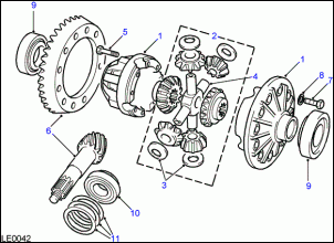

    Segue abaixo imagem da engrenagem que troquei (peça nro 3, são duas, uma de cada lado).

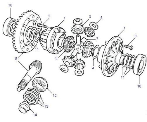

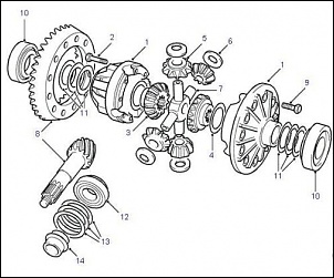

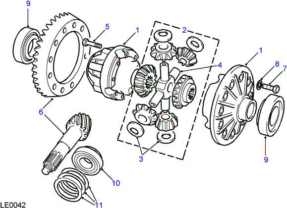

    Códigos das Peças. Crownwheel And Pinion - LandRover Defender 1987-2006
    Código das peças no link abaixo.
    Crownwheel And Pinion - 4 Pinion ??? LandRover Defender 1987-2006, Axles & Suspension
    Este não tem as peça nº 11 e 14 do Salisbury do post anterior.
    Show essa explodida!!!!
    Roberto tulipa nova e tem que dar uma olhada ai no diferencial para ver essa engrenagem que o Scadufax alertou.
