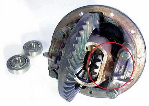

    scadufax
    2 Anexo(s)
    Roberto,
    apenas a tulipa que prende o semi-eixo ... retirada a tulipa é só puxar que sai, a outra ponta do semi-eixo encaixa no diferencial, em uma engrenagem.
    Comigo a tulipa foi pro saco, quando tirei fora vi que ambas as pontas do semi-eixo (lado motorista) estavam comidas!!! o normal é apenas a ponta da tulipa estar comida, então aproveitei e abri o diferencial pois a ponta de dentro do semi-eixo deve estar intacta. A engrenagem também estava comida, também troquei (para diferencial Salisbury - peça 607166). Não verifiquei se havia esta folga mencionada no video, mas aconselho tirar o semi-eixo e examiná-lo.
    Defender até 2002 o diferencial é o Salisbury, de 2002 em diante é o Wolf - em 2002 temos os 2 modelos.
    Segue abaixo imagem da engrenagem que troquei (peça nro 3, são duas, uma de cada lado).
    Anexo 445679Anexo 445680

    Luciano Valois
    Show essa explodida!!!!
    Roberto tulipa nova e tem que dar uma olhada ai no diferencial para ver essa engrenagem que o Scadufax alertou.
    Depois dá um feedback para a galera.

    roberto.cardoso@ig.com.br
    Valeu Scadufax,
    Minha dúvida era se tinha alguma peça que prendia o semi-eixo à tulipa, mas pelo que você mencionou não tem. Analisei no microcat a visão explodida das peças e não achei nenhum tipo de trava, encontrei apenas aquela trava externa.
    Como a folga da tulipa está um pouco fora do comum (está com trancos fortes na saída), optei por comprar duas tulipas novas, originais da Land Rover (mais de 100 libras cada... essa compra doeu). Agora é só esperar chegar e trocar.
    O meu eixo é o Wolf.
    Quando realizar o procedimento, vou fotografar e postar aqui no fórum.
    Abraços e obrigado pela ajuda!
