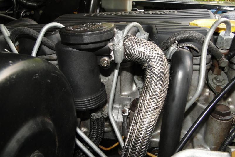

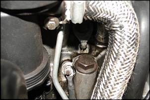

    boa tarde landeiros!!!!
    a algum tempo começou a vazar oleo entre o cabeçote e a tampa, no inicil era bem pouco so melecava, mas foi almentando entao resolvi trocar aquela junta de borracha e aproveitar e regular as valvulas
    trabalho feito, tudo de acordo com o manual, junta nova original MWM, aperto da panta de 10 Nm e parecia tudo bem, ate hoje de manha quando fui dar uma olhada e a meleca torno a aparecer, decidi dar mais uma apertada e depois de usar a 90tinha o dia todo fui olhar agora, e o vazamento aumentou
    alguem tem ideia do porque????

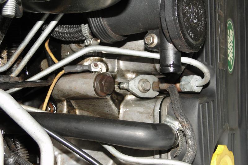

    Citação Postado originalmente por CGAUER Ver Post
    Este vazamento não é da junta da tampa, mas sim do o-ring do respiro que vai parafusado nela. Retire o respiro (chave 8mm) remova o-ring e comprei um ligeiramente maior em viton. Fica perfeito.
    Nunca troquei esta junta nos meus 300TDI, ela é boa!
    Clemente
    Clemente nao me parece q o vazamento é no o-ring do respiro, mas vou troca-lo tb
    o vazamento parece acontecer onde indiquei nas setas da foto abaixo
    abraço, Pedro

    Usuário Avatar de CGAUER
    11/11/2006
    1,730
    Petcho,
    é ele sim! Substitua o oring por um mais "gordinho" e veja se a mangueira que entra na tampa também está boa e bem apertada. Também custei a achar o motivo da meleira nos idos de 2002 com a nossa 90 verde.

    Usuário Avatar de petcho
    21/09/2011
    brasilia/DF
    35
    633
    bom nao achei o o-ring em viton, alias alguem saberia as medidas pra ver se eu acho na internet??? aqui em brasilia é dificil achar alguma coisa
    mas comprei um comum troquei e dei uma limpada na meleca, egora é ver se resolveu!!!!
