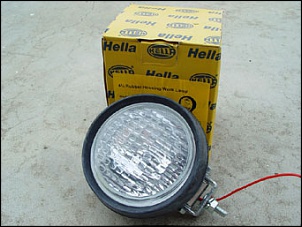

    Como estava tumultuando o topico de fotos das defenders , resolvi abrir este tópico para sanar minhas duvidas.
    Vamos lá:
    Já sei que um farol auxiliar na traseira da defender é util para a ré.
    Foi-me informado que a Hella Rubber Light atenderia bem,por sua luz não ter grande alcanse, mas se espalha, iluminando bem uma area proxima aonde é instalada.
    Custo até que justo R$55,00(usada,mas em perfeito estado)se alguém quiser arrumei aqui no forum mesmo.Tem mais 2
    Agora a maior duvida é furar a cabine para passar a fiação ou passar pela porta traseira,irá ser fixada na escada.
    Irei usar um sistema de controle remoto da Warn,que tenho guardado, sem nescessidade de + botão no painel.

    Não fure.
    Passe pela borracha da porta.
    Ou se tiver bagageiro + snorquel: saia pela lateral do capô, suba pelo snorquel, e siga pelo bagageiro.
    Ou vá por baixo da viatura. Pelo chassis, subindo pela escada.
    Furar só em último caso....
    Abs.

    Realmente o Loras já matou a questão.
    Na minha, optei por puxar a fiação direto da bateria e saindo pelo mesmo local dos cabos da bateria, trouxe o fio por cima do chassis até a traseira da viatura. Alem de ser o caminho mais curto, a fiação fica bem protegida assim.
    Acho importantíssimo colocar o fusível o mais próximo possível da bateria e usar um conduíte para encapar a fiação e evitar curto com o chassis.

    Ok.Vcs venceram..rsrsrsr
    Irei seguir o que o Rafael indicou.Não tenho bagageiro pela altura da garagem.
    Aguardado o farol.

    Fico no aguardo pra ver como fica ese farol na traseira da Def!
    Qual o diâmetro dele?? Pela foto parece bem "grandinho"!
    Assim que colocar se der tire uma foto para ver melhor como fica!

    Pedro,
    Eu ligarei independente da luz de ré, pois será uma luz de serviço mesmo.
    Fabricio ,
    Assim que receber te falo se é realmente grande.E posto fotos de como ficou com a fiação passando pela porta traseira .....

    Chegou o farol.
    Achei o tamanho perfeito.12cm diametro.Todo emboracchado.
    Irei alargar um pouco mais o furo do parafuso da escada.De 8mm para 10mm.Achei um parafuso vazado , somente no corpo,e com uma broca 3.5mm fiz o furo na cabeça,tornando-o assim vazado 100%, para passar o fio para dentro da viatura.
    Na teoria está tudo funcionando.Quero ver é na pratica.rsrsrsr
    Irei postando fotos assim que irei fazendo.
