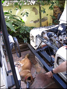

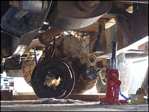

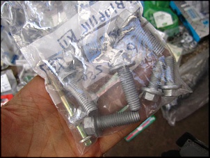

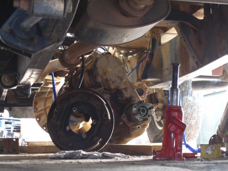

    o processo anda BEM divertido. Ontem buscamos a bomba injetora e os bicos no posto Bosch "Joaquim Gonçalves", aqui na Barra Funda. Gente muito BOA por lá, rápidos e nos deram um monte de arruelas para montar tudo de volta. Não é sempre que aparece três malucos e uma modelo do mundo da moda para buscar uma bomba injetora... rsrsrs Pegar tudo novinho em folha, com ajustado e limpo é legal.
    Tudo ia bem até abrir o comando, onde descobrimos 6 varetas levemente empenadas e um dos prisioneiros do cabeçote faltando, prisioneiro que segura o eixo de balancins. Compramos um novo, mas então descobrimos que a rosca no cabeçote espanou, provavelmente pois algum ex mecânico montou a correia dentada fora do ponto. Agora estamos aguardando a visita de um colega, o Maripa, com seu "macho" para abrir uma nova rosca para um Helicoil ou prisioneiro M10 para M8. Veremos...
    Aproveitamos o fim de semana para lavar as peças com água, nada de limpa baú, e também revisar o arranque, e outros detalhes.
    Ontem à noite, sacamos o volante, desta vez com a chave de impacto. Caramba, como foi fácil.
    No outro 110, 110 do Marcão, quando fizemos o mesmo para dar um passe no volante, foi quase uma hora para soltar os 8 parafusos travados com cola, pois até o último mm de rosca, ofereceram muita resistência. Com a chave de impacto é questão de segundos.
    Ao lavar ambas as caixas dos filtros de ar, achamos frestas por onde pode entrar muita água, problema para quem usa o LR na água com snorkel...

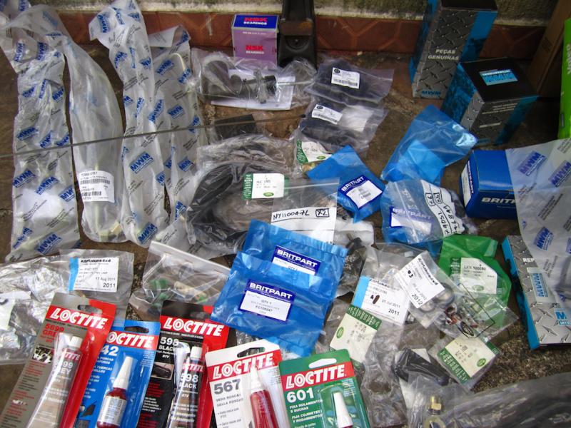

    O acervo de peças cresce com enorme rapidez, mas infelizmente faltam algumas importantes para podermos começar a montar, ainda estão chegando da Paddock.
    Seguem mais fotos. Em breve um vídeo...
    Abraços e a turma agradece a audiência!

    Patrocinado pela Loctite !
    Muito legal Clemente. Olhando esse trabalho dá vontade de comprar um playgrou... oops... um Defender.
    Vou ficar na arquibancada do tópico.
