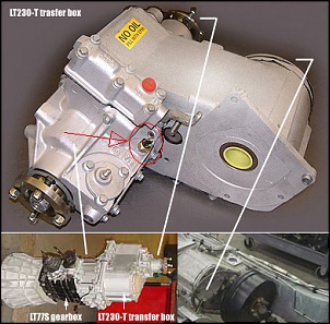

    Brincadeiras a parte, procura por "center diff lock warning lamp switch". Mais precisamente na pag. 32 do manual.
    Esse foto que o Hailton postou (e eu tomei a liberdade de marcar) da pra ver muito bem o dito cujo: Luz Bloqueio Defender-transferboxdefender.jpg

    Nesta foto dá para ver o conector:

    Seria essa "porca" um pouco abaixo do ponto vermelho na foto???

    Isso aí ...
    É um conector de plástico que encaixa ali nos pinos.
    Esta é a parte de cima da caixa...
