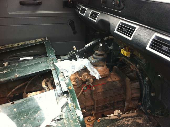

Ola amigos, descobri esta semana um orificio na minha caixa de marcha e não sei o que vai alí para tapar nem mesmo o resultado dessa falta. Gostaria de ajuda. Segue a foto do tal do orificio.Anexo 428461
Will, tbm não sei ...
Será que era um sensor de pressão ou temperatura extra?? :pensativo:
Hailton Jr,
To preocupado de ter entrado sujeira na caixa ou então o oleo ter ido embora. Mas estou na esperança de algum colega ter uma resposta para mim.
Valeu
Não to querendo puxar saco não, mas você é o cara Clemente. Além de saber tudo ainda é um sujeito atencioso. Valeu mesmo.
Detalhe: Eu não sou Gay...kakakakak
Clemente, será que o óleo foi embora por ali. Considerando que não sei há quanto tempo a coisa está daquele jeito, o que você me aconselha a fazer antes mesmo de recolocar o tal parafuso.
