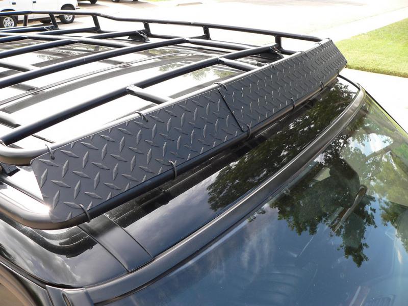

    Também tenho um bagageiro da tração com o mesmo problema. Anteriormente tinha um bagageiro tipo camel trophy mais aberto que nao fazia qualquer barulho, pelo menos não era páreo pro barulho do 300 tdi....
    Estou pensando em colocar uma chapa na face anterior dele, quem sabe tipo um aerofólio.
    e quem sabe nos primeiros vãos passar outra chapa, tipo 2mm. No catálogo impresso da ARB, nos roofracks, tem uma chapa dessas e diz WIND NOISE REDUCTION especificado, se funciona mesmo, eu não sei.
    Em Agosto estou indo pro Jalapão e não estou afim de dar carona pra esse barulho até lá, senão coloco o outro. Ainda neste mês de Julho devo fazer umas experiências e posto o que funcionou ou não...

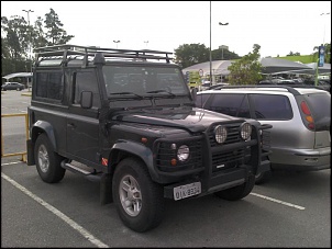

    Citação Postado originalmente por BrunoBrs Ver Post
    Não sei qual é a marca do meu bagageiro, mas não tenho esse problema!!!!
    pela foto se parece muito com o meu, marca Keko, nao tenho o problema de barulho
    abraço, Pedro

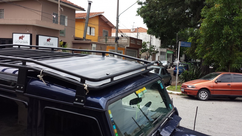

    Usuário Avatar de César Rubbin
    25/02/2013
    Guarulhos/SP
    16
    Aconteceu a mesma coisa com o meu, mas quando instalei e fui entrar na garagem do meu predio, ele ficou raspando no portão da entrada. Conversei como pessoal da tração e eles fizerm um novo pra mim, diminuindo o espaço entre as barras superiores, diminuindo a altura dele. Para minha grata surpresa o barulho praticamenter sumiu.
