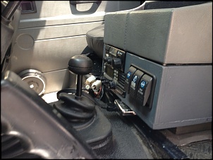

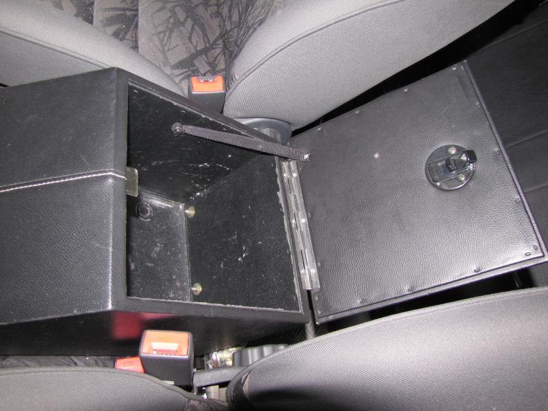

    O meu foi reformado com couro cinza...
    Não tenho as medidas, mas posso tirar para vocês. Estou um pouco sem tempo neste fds...
    Aumentei a altura em 14cm para caber um inversor de corrente de 2000w. Se for colocar um de 1000w por exemplo, 8 a 10cm já bastam.
    No final, a altura ficou a mesma de antes, pois o console era maior em cima e foi cortado.
    Abraço!

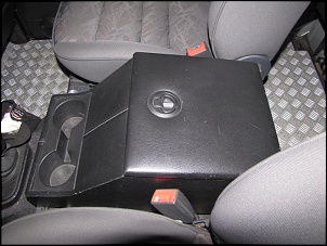

    Oi Pedro,
    Aqui estão um desenho e duas fotos do console central do Defender 110.O desenho na vista lateral esta um pouco diferente da foto na parte dianteira onde no original exiiste uma curva de concordancia entre a parte horizontal e a inclinada.
    Espero que tenhas exito no teu DIY.

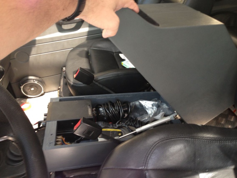

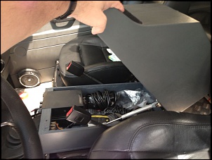

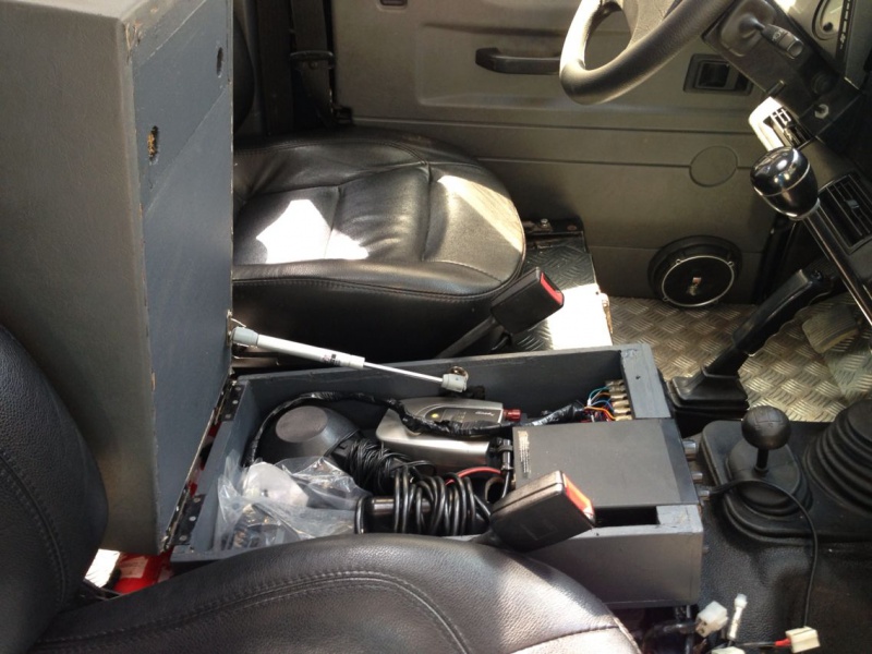

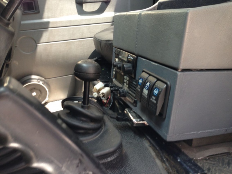

    fiz umas alteraçoes no console central da viatura, instalei 2 radios e o controle do air locker nele. Me incomodava os radios pendurados. Falta passar a fiação e antenas pra dentro do console. Fiz apenas a parte de marcenaria , falta eletrica.
    segue fotosConsole central diy-photo-32.jpgConsole central diy-photo-33.jpgConsole central diy-photo-34.jpgConsole central diy-photo-35.jpgConsole central diy-photo-36.jpgConsole central diy-photo-37.jpgConsole central diy-photo-38.jpgConsole central diy-photo-39.jpgConsole central diy-photo-40.jpgConsole central diy-photo-41.jpgConsole central diy-photo-42.jpg
