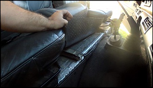

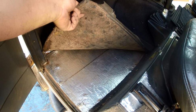

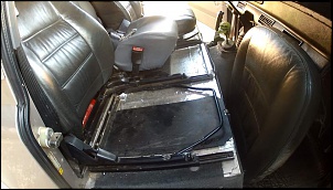

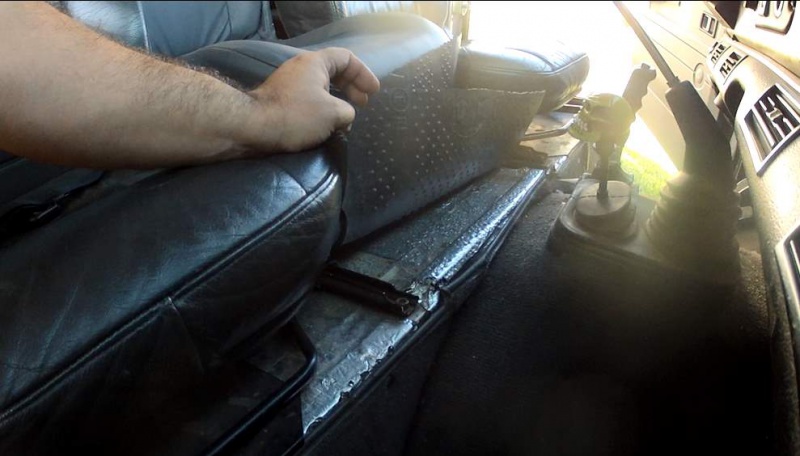

    O assoalho da minha 90/2001 ja esquenta por sí só, nao dava nem pra andar de bermuda que cozinha os mocotó.Ae comprei uma manta com cola e aluminizada e rechiei o assoalho todo.O sistema de aquecimento isolei porque ele nao me obedecia.

    a manta é essa aqui, se nao me engano na casa de material de construção,ela é usada pra colar telhas quebradas e vazando.
