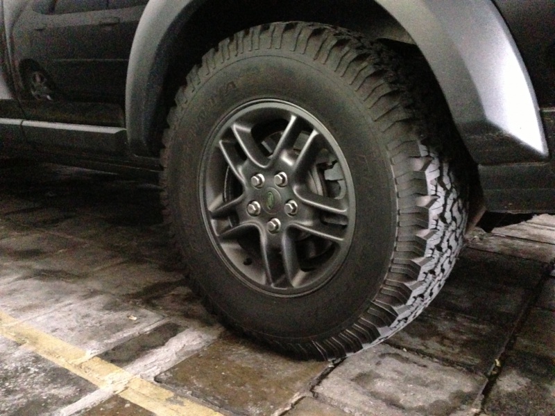

    Marcio Schlemm
    1 Anexo(s)
    Postado originalmente por Renato Franco Ver Post
    Anexo 407810
    De pleno acordo!!!
    Dar a partida no seis cilindros e sair pra estrada com o vidro aberto, bem devagar, escutando os BF Muds malharem o chão, não tem preço (risos)...
    Show de bola
    A minha também está com esta configuração, mas não achei os mud, dai fui de BF At mesmo..... segue a foto

    Caiogaucho
    Renato, foi 265 x 75 x 16
    abs
    Ficou chique, hem Caio!!! Que medida vc conseguiu colocar??
