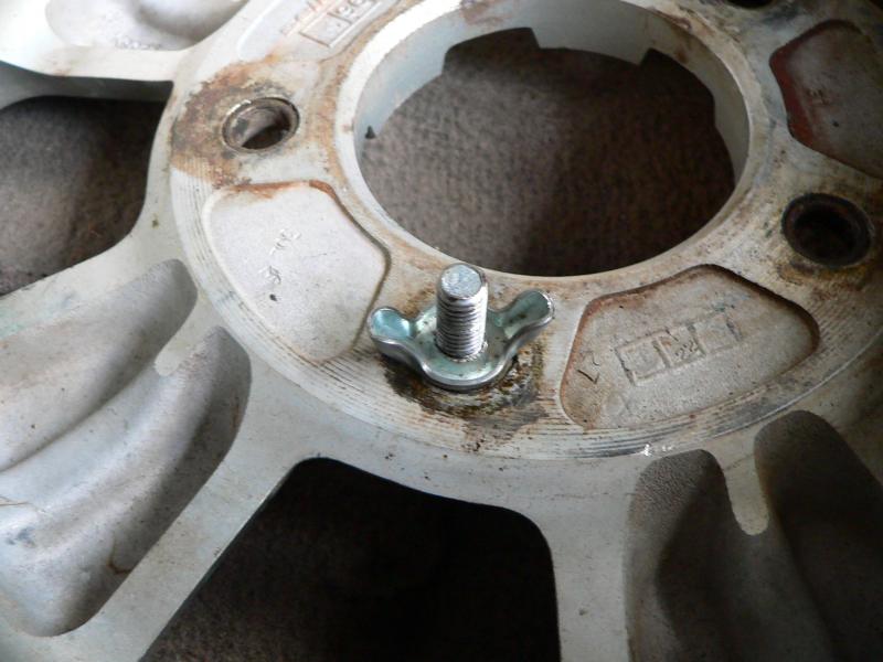

    Imagem do parafuso, que utiliza a furação já existente no assoalho do porta mala para fixar o estepe .

    "Borboleta" fixando o estepe no assoalho do porta malas.

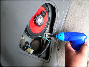

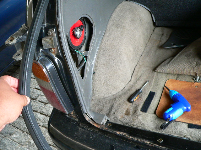

    Retirando e suporte para o estepe
    Conforme havia falado para retirar o estepe e tampar os buracos:
    • Desparafusar o suporte inferior pelo lado de fora;
    • Desmontar acabamento interno esquerdo;
    Miniaturas de Anexos Miniaturas de Anexos Fotos Sportage-03-01-2009-021.jpg   Fotos Sportage-03-01-2009-022.jpg

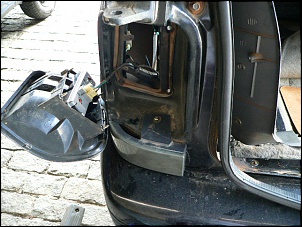

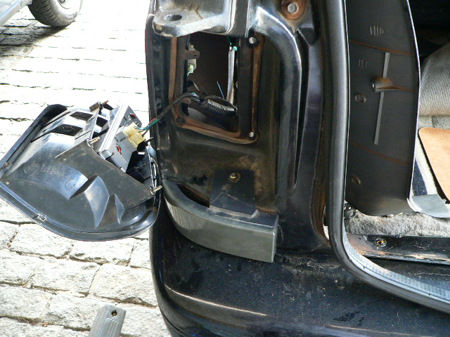

    • Soltar os 4 parafusos de prendem a lanterna esquerda.

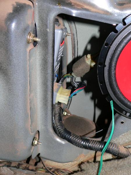

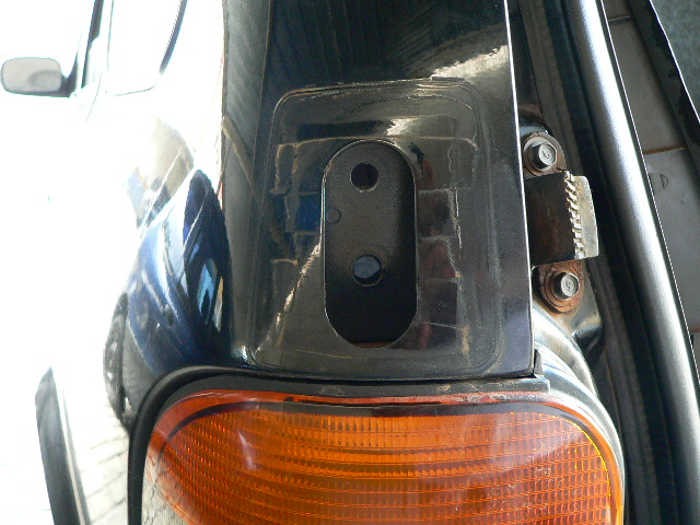

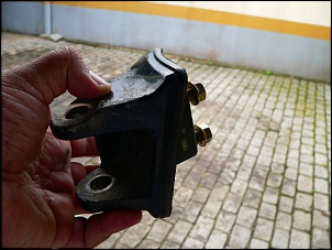

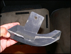

    • Suporte Superior e o "buraco"que fica ao remover o porta estepe externo.
    • Daí a dificuldade de colocar o estepe externo na Sportage Grand. É fazer o buraco, fazer os buracos para os parafusos.
    • Parte inferior também tem os encaixes para os parafusos.
    • Peça do suporte superior;
    • Peça da Sportage Grand cortada para caber embaixo da lanterna da Sportage Curta.
    Miniaturas de Anexos Miniaturas de Anexos Fotos Sportage-03-01-2009-017.jpg   Fotos Sportage-03-01-2009-019.jpg   Fotos Sportage-03-01-2009-020.jpg   Fotos Sportage-03-01-2009-028.jpg   Fotos Sportage-03-01-2009-029.jpg

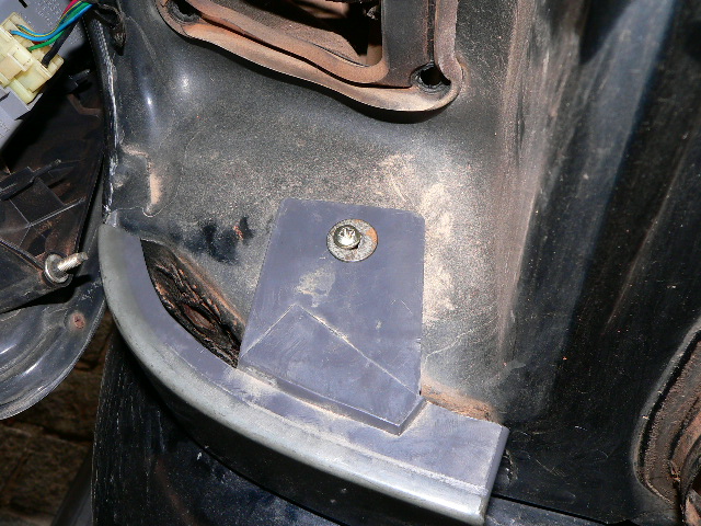

    • Peça plástica da Sportage Grand adaptada para a Curta sendo parafusada no "buraco"já existente.
    • Na parte superior terei de construir uma tampa personalizada.
    Miniaturas de Anexos Miniaturas de Anexos Fotos Sportage-03-01-2009-027.jpg   Fotos Sportage-03-01-2009-025.jpg
