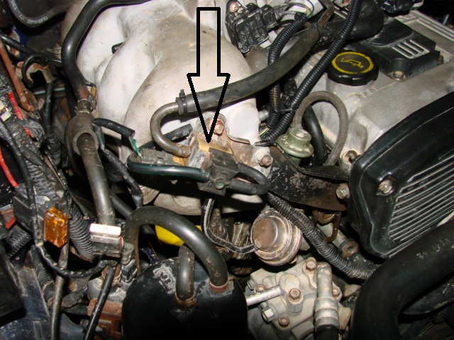

    Pessoal por incrível que pareça descobri o problema (acho) da entrda de AR FALSA. Já tinha trocado o regulador de marcha lenta (R$380,00), amanhã iria mexer no tempo do motor(regular correa dentada) R$ 80,00 (por informação de mecâncio). SUSPEITÁVA-SE DE: MAF e Sonda Lambda...resultado saindo hoje pra ir viajar começou um barulho na válvula de vácuo 'sinelóide' (que regula entrada de ar para injeção) muito grande, ou seja, pifou de vez, só desliguei o cabo dela e parou o problema. FOTO DA PEÇA ANEXO. Agora é só trocar e vai ser só alegria.

    nao e uma valvula "SOLENOIDE" esse e o sensor MAF.
    Carlos
    O MAF é a primeira peça indo do filtro de ar para a admissao.

    desculpem MAP...MEDIDOR DE PRESSAO ABSOLUTA.ou (Manifold Absolut Pressure)
