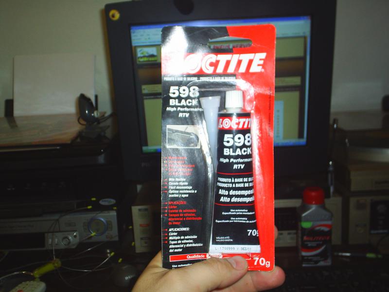

    EDuarte, agradeço as dicas, fui numa auto peças e pedi uma cola pra junta de cabeçote e me venderam uma da Loctite®...
    Não sei se é esta, mas... Preciso comprar a junta agora, na sexta não deu tempo e hoje fiz uma viagem "bate-volta" até Rio do Sul, mais ou menos 400Km e amanhã vou ver a "caca" de óleo que ficou o motor e ver se ta faltando óleo... Aparenta ta só pingando, tomara hhehhe Dei um cacete na subida da serra heheeh
    Na sexta troquei o óleo e os filtros, e adicionei ao óleo, um produto chamado "MILITEC-1", alguem ja usou?
    R$70,00 o frasquinho, vi vários videos no "iutubi", tipo andar 100Km sem óleo no motor, e mais uns testes que impressionam...
    Pode ser só impressão minha, mas durante a viagem, o motor me paraceu um pouco menos ruidoso, será efeito desse MILITEC-1?
    Em anexo, uma foto da cola que comprei
    Abraço, e LAMA\o/

    Fiz a troca da junta EU mesmo, e aparentemente não vaza mais óleo na tampa de válvulas.
    Desmontei tudo e me pareceu que o mecânico não colocou junta nova porra nenhuma!!
    Acho que só desmontou, encheu de cola de silicone e montou com a mesma junta, porque ela estava bem "mastigada" principalmente na região dos parafusos.
    Medi a junta velha e a nova, e e nova era 1 milimetro mais espessa.
    A velha parecia que havia meio que derretido sobre o cabeçote, sei lá
    Bom, troquei, limpei bem a tampa e o cabeçote, passei a cola de junta que comprei, esperei um pouquinho e montei de novo. Fiquei meio assim de ja ligar e sair adando, mas não vazou mais...
    Quer dizer, vazou uns pingos, mas creio que por ser tão pouco, seja só o que tem de escorrido no bloco do motor
    Sobre o MILITEC-1, o motor esta com um funcionamento mais selencioso, notei redução de ruido principalmente naquele barulho caracteristico do comando de válvulas, que reduziu.
    Outra coisa que notei, e nem sei se tem algo a ver com o MILITEC, é que antes com pneus 235/75 não passava dos 145Km/h nem a pau, e agora eu to chegando nos 150Km/h e da até de aliviar um tiquinho o pé que ainda mantem a velocidade
    Me parece que surtiu efeito heehe Pretendo adicionar mais daqui a umas duas ou três trocas de óleo.
