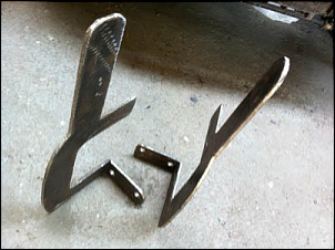

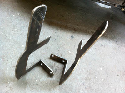

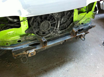

    Adaptação do guincho... só esperando a transportadora mandar!
    Já comprei o guincho, de 600 lbs (Cerca de 2400 kg pelas especificações do fabricante). Li em vários lugares que as SPT tem estrutura para o guincho, e que os suportes daqueles para choque de impulsão originais, de plástico, na verdade são os locais para fixação dos suportes da mesa de guincho, comprada especialmente para isso.
    Como na minha cidade não tenho muitas opções para as Sports, pensei que adaptar seria a melhor opção. Pensei um pouco e ví fotos aqui mesmo no forum, e a solução foi esta das fotos.
    Como minha viatura está na pintura, desmontada, ficou mais fácil ver o melhor método para a fixação da mesa, Detalhe: Só não coloquei a mesa ainda porque o guincho está sendo enviado pela transportadora, e ainda não chegou. Prefiro fazer a mesa sob medida para não ter erro. Depois posto fotos dela pronta e fixada.

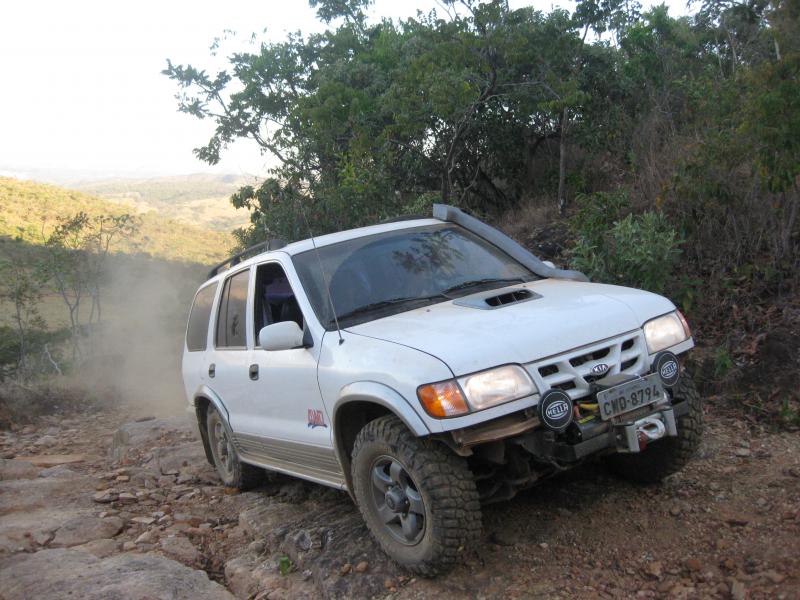

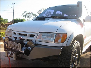

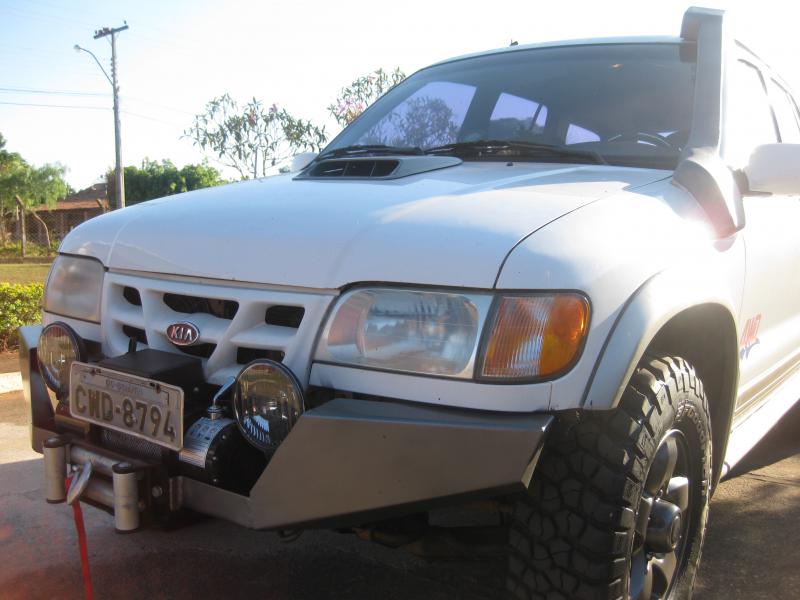

    Ola pessoal, aproveitando o assunto ai vão duas fotos da minha viatura como anexo, uma com o guincho sem o parachoque e a outra já com o parachoque, o guincho é um Bremer de 5.600kg, o snorkel foi eu que confeccionei em fibra, os penus são BF 235 TA, os farois de milha são Hella Black Magic, ela esta equipada tambem com rádio VHF e instalei tambem algo útil, um sensor de temperatura na saida da bomba dágua com um display digital mostrando a temperatura.
    estou pronto para qualquer dúvida

    Você teria mais fotos desta adaptação do guincho na sua sportage?
    Teria o gabarito destas peças que acredito ser para fixar a mesa do guincho?
