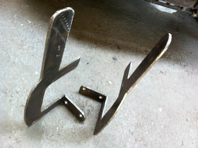

Já comprei o guincho, de 600 lbs (Cerca de 2400 kg pelas especificações do fabricante). Li em vários lugares que as SPT tem estrutura para o guincho, e que os suportes daqueles para choque de impulsão originais, de plástico, na verdade são os locais para fixação dos suportes da mesa de guincho, comprada especialmente para isso.
Como na minha cidade não tenho muitas opções para as Sports, pensei que adaptar seria a melhor opção. Pensei um pouco e ví fotos aqui mesmo no forum, e a solução foi esta das fotos.
Como minha viatura está na pintura, desmontada, ficou mais fácil ver o melhor método para a fixação da mesa, Detalhe: Só não coloquei a mesa ainda porque o guincho está sendo enviado pela transportadora, e ainda não chegou. Prefiro fazer a mesa sob medida para não ter erro. Depois posto fotos dela pronta e fixada.
