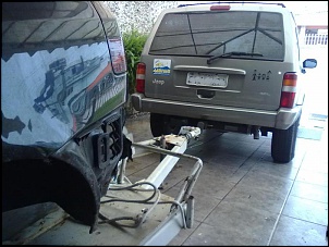

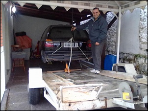

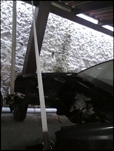

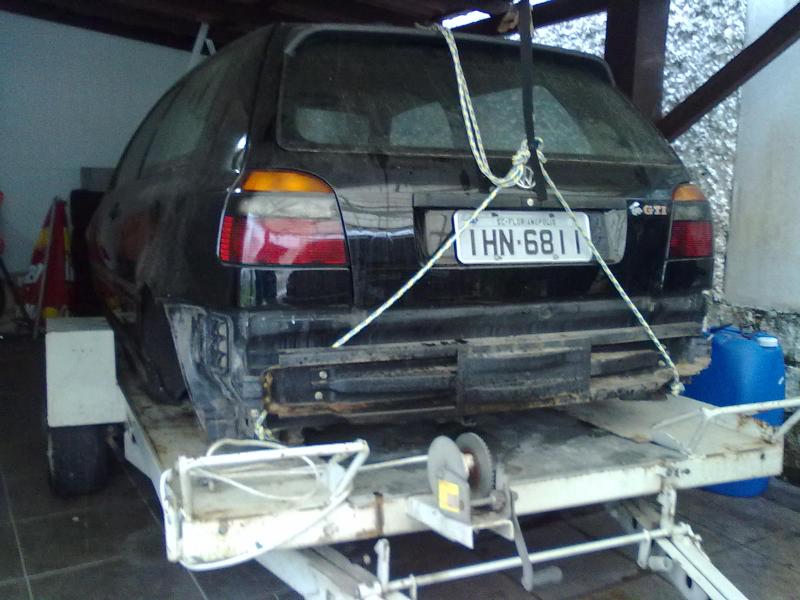

    Depois de um longo tempo, finalmente a cinta teve utilidade.
    Há cerca de dois meses reboquei a courier do meu irmão, que pifou lá no sítio.
    Ontem, ajudando meu amigo a tirar a carroceria do seu Golf incendiado da garagem, que estava parado há mais de dois anos.
    Serviu para manter suspensa a dianteira, sendo bem útil o anel para abraçar peça grande.
    A cinta utilizada na traseira é de amarrar o jet ski.
    Ou seja, todo o meu "aparato" sendo utilizado.
    Cherokee também faz frete!
