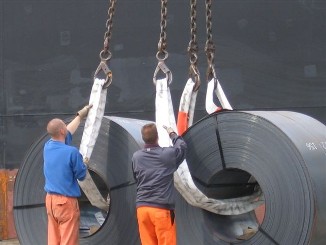

    Sim Nava, é claro que eu não compraria uma cinta pra 500t, não quero puxar um navio graneleiro de 300m com minha Sportage, hahahahaha, mas uma cinta fator 5:1 para 10t não custa muito caro por aqui, e ela é estreita o suficiente pra caber numa manilha que aguente 5t. Se alguém optar por essa cinta, compre uma para SUSTENTAÇÃO DE CARGA e NÃO para AMARRAÇÃO. Abaixo, navio içando bobinas de aço que vão para a fábrica da VW. Cada bobina pesa 35t, mas cada cintas aguenta mais que isso por segurança, repare que elas são bem largas e do tipo fechadas, sem pontas.
