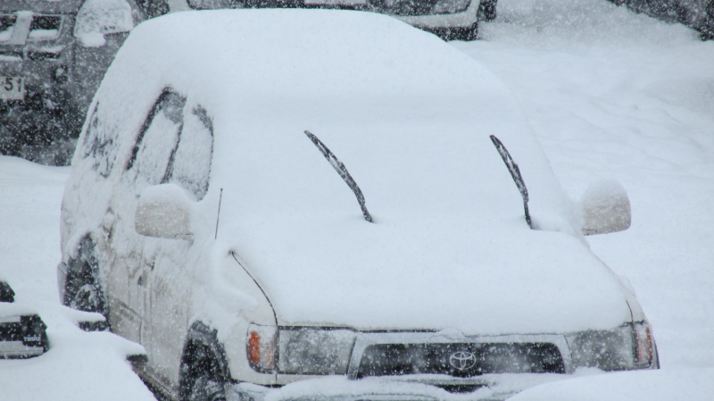

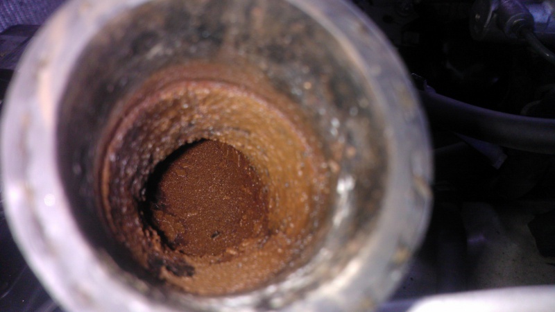

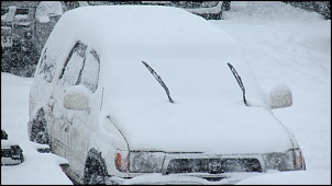

    Citação Postado originalmente por Gilvan Quevedo Ver Post
    Pessoal, sobre aditivo para o radiador da Sportage/diesel, alguém aqui conhece o Rudson Engine Coolant (http://www.americanmfgco.com/docs/Co...et_SPANISH.pdf), fabricado nos EUA e revendido no Uruguai? Vi que não possui anticongelante. E também não encontro em lugar algum a formulação do produto. Será que tem problema em usar na Sportage turbodiesel 2001? Se alguém puder ajudar, agradeço!!
    Gilvan, compre o aditivo da Radiadores Visconde.
    É antifervura, anticongelante, homologado pelo INMETRO, e custa uns R$ 18,00 o litro.
    Uso na minha SW desde 2013, que já ficou parada na neve, e manteve-se perfeito o líquido.
    E o mais importante: coloque um radiador novo.
    É incrível a capacidade de refrigeração com o radiador novo.
    Fazer varetamento no velho não melhora muito a troca de calor, pois ele cria muita oxidação.
    Faça isto e terás motor e cabeçote por muito tempo.
