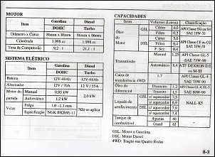

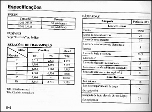

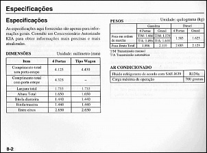

    Citação Postado originalmente por CELIDONIO BOMBEIRO Ver Post
    Ola meus novos amigos acabei de comprar uma sportagem 99 2.0 eu queria saber se podem me ajudar por onde começar a manutençao dela quais os oleos a trocar e o que verificar neste tipo de carro pois é meu primeiro 4x4 estou muito contente obrigado no aguardo .
    SE PUDEREM ME PASSAR QUANTIDADE DE OLEO PARA AS TROCA DE CARTER ETC AGRADEÇO E QUAIS OS CUIDADOS O QUE NAO DEVO DEIXAR DE OLHAR NA MINHA SPORTAGEM SEMPRE TBEM ALGUMAS DICAS DE COMO USAR 4X4 ETC AGRADEÇO A TODOS.
    Celidonio, anexei umas fotos do meu manual, veja se é a informação que você esta procurando
    Abraço, e LAMA \o/
    Miniaturas de Anexos Miniaturas de Anexos -manual-8-4.jpg   -manual-8-3.jpg   -manual-8-2.jpg
