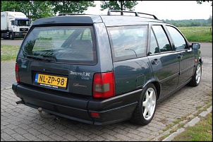

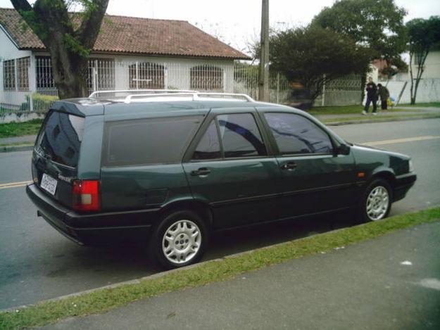

    Carlin, vc tem certeza que este bagageiro era do tempra? Sei nao, acho que do tempra eram anodizadas em preto, nao?
    Mit Pajero Full 4P 3.5 Aut - ainda original...
    Citação Postado originalmente por Nava Ver Post

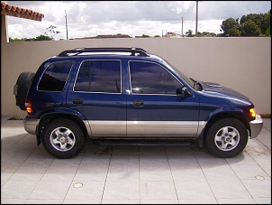

    Olá Nava...
    Eu ví tirando do carro dentro do ferro velho. Levei completinho: estojo, porcas, arruelas, borracha vedante, etc...
    No Google tem um zilhão de fotos e só ví uma com o bagageiro preto.
    Bom domingo
    Miniaturas de Anexos Miniaturas de Anexos Bagageiro fixo, barato e encaixe perfeito...-temprasw.jpg   Bagageiro fixo, barato e encaixe perfeito...-temprasw.preta.jpg
    Risos!
    Apavorou agora véi...valeu.

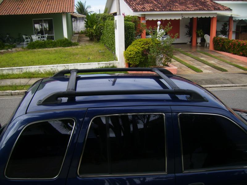

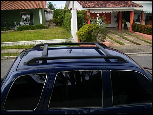

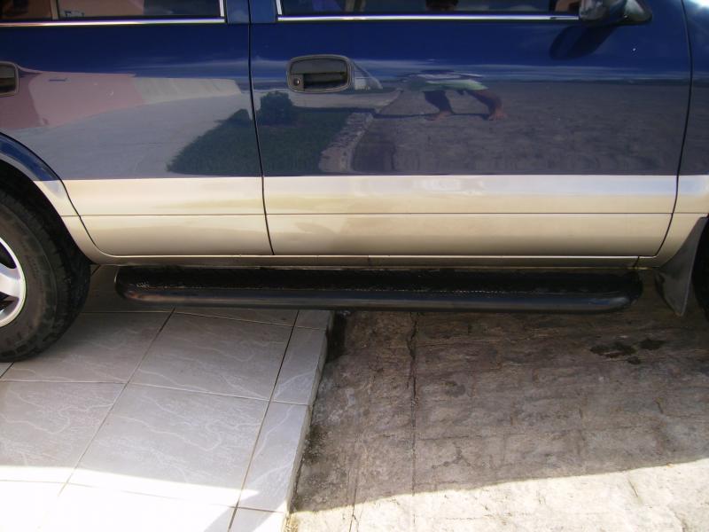

    Seguem fotos do bagageiro da minha sport, ele é da marca KEKO, já veio com ela quando comprei, ele deixa o carro mais parrudo com a vantagem de levar até 34 kg, comprovados com tralha de pesca...na minha cidade esse tipo de bagageiro virou "item de série" para as sport's curtas...
    O estribo tb já veio com ela, esse não sei a marca...
    Abraços!

    O bagageiro mais bonito que já ví até hoje. Faça um favor pro bobo aquí. Tente fotografar estes estribos por um ângulo mais de baixo pra cima.Quero ver como são fixados.Pode ser?
    Abçs...

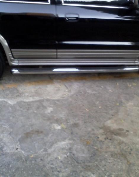

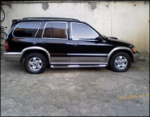

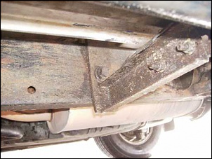

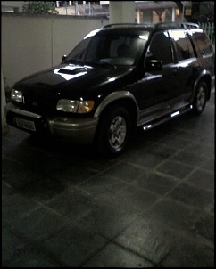

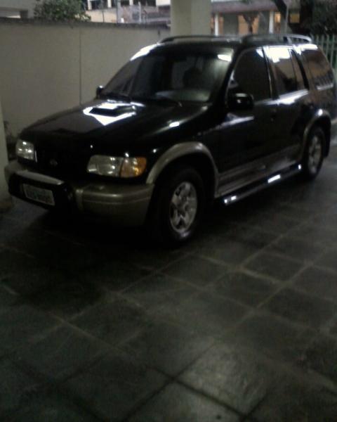

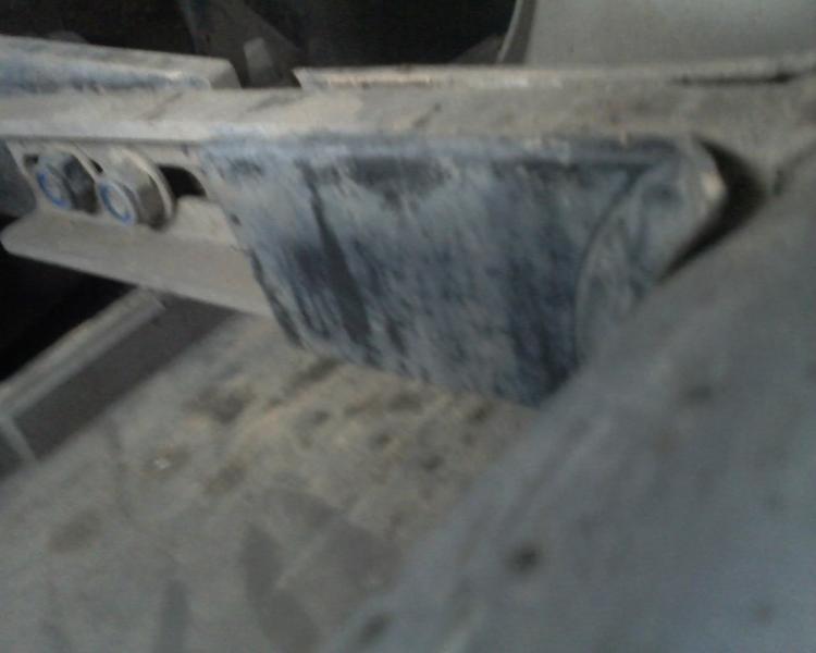

    Carlin, conforme as fotos prometidas, os estribos são BEPO e cortei nas extremidades para ficar no tamanho certo e voltei as tampas de acabamento.
    Acho que com o seu bagageiro na cor que esta, fica melhor assim.
    O que achou?

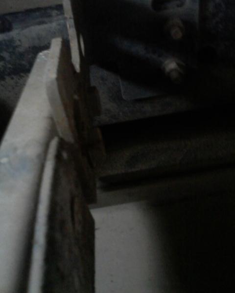

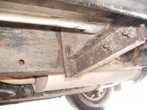

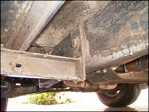

    A fixação é furando o chassis (sem problemas, pois nesta região do chassis quanto mais furos mais maleável fica, torção evita quebra).
    Se estas fotos não te derem uma noção, amanhã levanto o SPT e fotografo melhor.
    Na foto 3, a longarina do chassis recebendo dois parafusos.
    Na foto 4, duas porcas "parlock" e a peça do estribo vem com um espaço para se colocar mais para dentro o para fora (rasgo na chapa).
