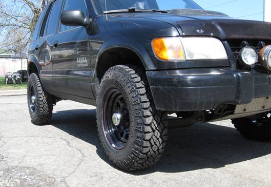

    Outra com para-choque recortado, essa é Americana.

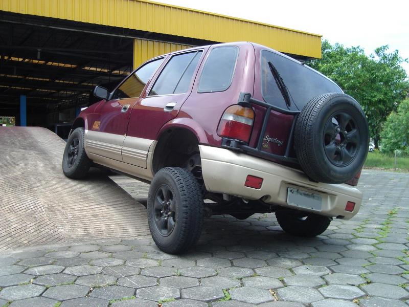

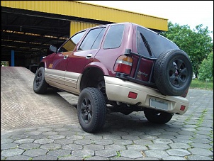

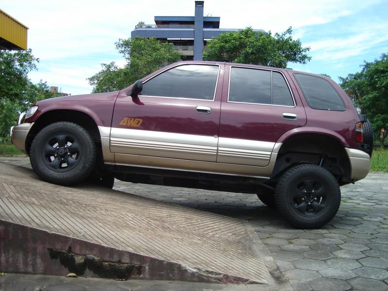

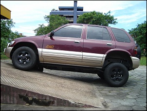

    Mais uma contribuição com fotos, desta vez é a minha Sportage. Estou testando as novas molas traseiras que instalei, as da Chevrolet Meriva, a suspensão traseira ficou mais firme(não dura). Eu faço curvas no asfalto cantando pneu, fazendo drift, hehehe! e carroceria fica no lugar, bem estável. Essas molas proporcionaram mais "flexão" do eixo traseiro, agora não uso mais calços de nylon. É impressionante o comportamento dessas molas (com amortecedores da Besta) em estradas esburacadas, os encaixes dessas molas são IDÊNTICOS aos da Sportage, quando vi essas molas na loja até pensei que fossem molas americanas específicas pra lift de Sportage. Mas para quem gosta de modificações radicais(não é meu caso) essa molas podem não ser a melhor opção, elas levantam a traseira em "somente" 6cm aprox.
