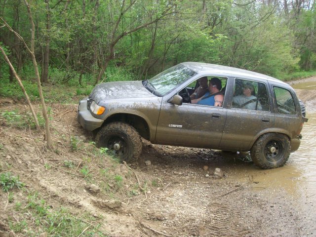

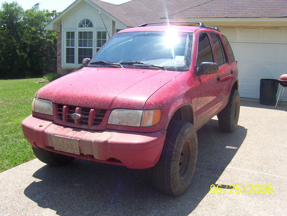

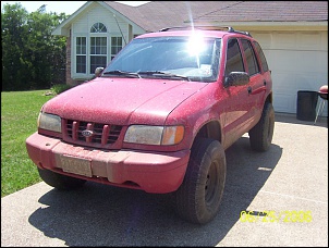

    Mais umas Sportages com body lift, essas são mais "comportadas".
    Miniaturas de Anexos Miniaturas de Anexos -22928110019_large.jpg   -hondahills012.jpg   -65398_insideview_k3p_pakwheels-com-.jpg

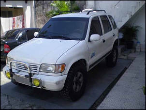

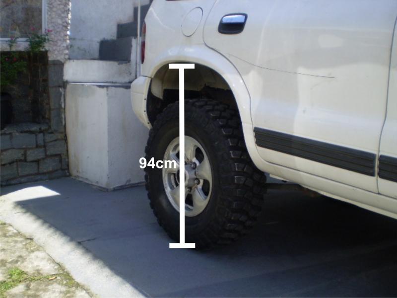

    Question Levantando a viatura
    Boa tarde amigos,
    Só para não perder o costume, estou postando a foto da minha Sport que levantei ontem para usar pneus 31".
    Não sei se este seria o tópico ou se deveria postar lá no Gambitech, não calcei as molas e sim troquei por molas da Hilux SW4 2000.
    Bom ai esta, estou em fase de testes, ainda falta levantar a dianteira, mas como sou eu mesmo que mexo estou com preguiça de colocar a mão na massa.
    Aproveitando, gostaria de saber daqueles que aumentaram a barra estabilizadora. Qual é a medida de aumento da barra, como faço para saber que a barra já esta alongada o suficiente?
    Obrigado a todos.
    Ps. Só a título de informação, o motor AP ficou uma delícia na viatura. Logo postarei vídeo dela na lama.
    Miniaturas de Anexos Miniaturas de Anexos -figura1.jpg   -figura2.jpg   -p4030009.jpg

    Olá Marcos Vaz...
    Está ficando muito legal...No tópico "Lift de suspensão-receita completa" tem todas as informações ricamente ilustradas com fotos, sobre o assunto...
  • #46
    Marco, que medida de pneu vc usa?
    Atente que se for pneu acima de 235, fica de olho no sflexiveis de freio, luvas do cardã e acerto de geometria.

    Thumbs up Medidas
    Citação Postado originalmente por Nava Ver Post
    Caro Nava, estou usando o 265/70x15 (32"), mas não tinha lembrado disso.
    Vou dar uma verificada. Obrigado pela lembrança.

    Citação Postado originalmente por Marcos Vaz Ver Post
    265/70 R15 = 30", se for recapado dá +.
