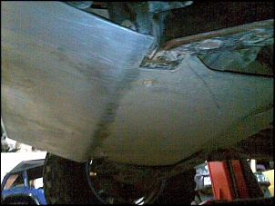

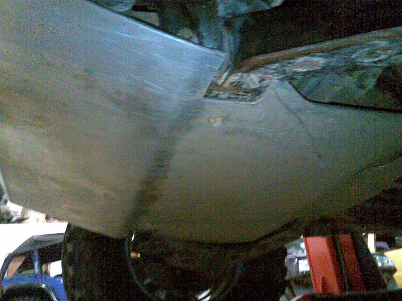

    Citação Postado originalmente por EDuarte Ver Post
    Fala Lucena
    Não quero nada de especial, só mesmo que vá até a barra que atravessa o chassi como ele disse que seria.
    Valeu
    (DU)
    Pode deixar, eu falo com ele, pela foto vc consegue identificar se realmente passa essa barra? Pelo que eu entendi ele procurou utilizar os 6 parafusos de fixação (dois na frente e 4 embaixo) originais do carro para segurar o peito.
    Outra foto:
  • #50
    Usuário Avatar de EDuarte
    08/03/2004
    São Bernardo do Campo/SP
    2,683
    Agradecimentos: 14
    A travessa é essa que esta indicado em vermelho que inclusive tambem tem parafusos originais pra fixação do peito, a sua vai até onde esta indicado em amarelo.
    Só estou insistindo nesse ponto pq foi o que vc me passou que seria, que foi o que ele te passou.
    Valeu Lucena
    (DU)

  • #53
    Então Eduardo, ele disse que só faz que nem o meu, e disse que não tem problema se vc não quiser pq ele não começou a fazer
    Mais uma foto:
  • #54
    08/03/2004
    2,683
    Agradecimentos: 14
    Mateus
    É exatamente isso, me passa mais detalhes por favor...
    Nava
    Sem desmerecer o produto, mas o seu é muito caro, e ainda tem o frete...
    Lucena
    É uma pena, assim ele protege apenas o carter, o cambio e a t-case ficam espostos, e pelo que vc tinha me passado ele protegeria até a travessa do cambio.

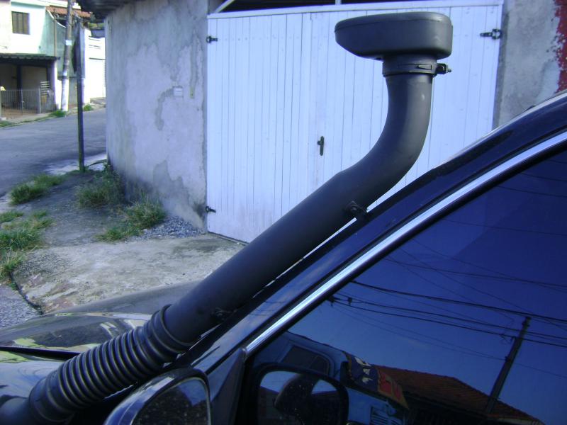

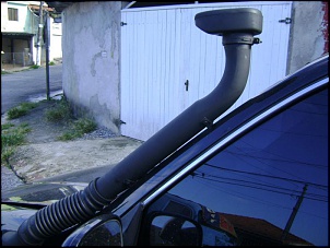

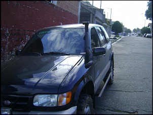

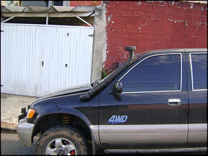

    Amigos
    Finalmente fiz meu snorkel, rustico mas eficiente...
    (DU)
    Miniaturas de Anexos Miniaturas de Anexos -dsc01761.jpg   -dsc01763.jpg   -dsc01764.jpg   -dsc01767.jpg
