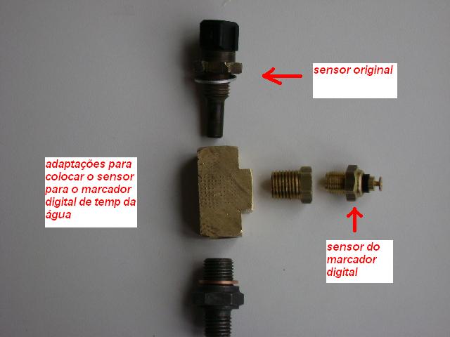

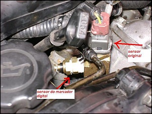

    Robson,

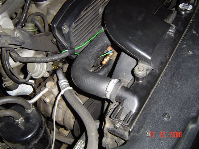

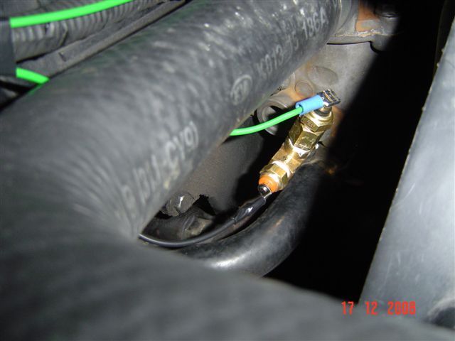

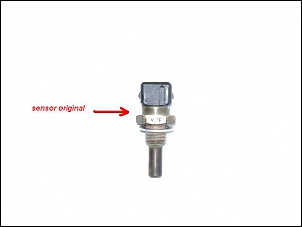

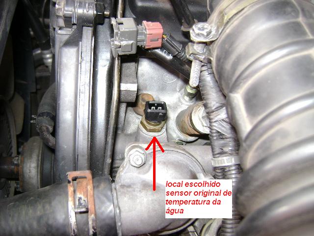

    Fui lá na Mang Hidrau e comprei as peças para adaptação do sensor do marcador digital de temperatura da água, ficou em vinte latas e duas vezes para ajustar, pois, tiveram que tirar na peça para que pudesse rosquear. estava pegando na carcaça. vou ver se vai ficar bom, aí te falo. Vou esperar o copo para instalar.
    Miniaturas de Anexos Miniaturas de Anexos Indicador de temperatura-sensor-1.jpg   Indicador de temperatura-sensor-2.jpg   Indicador de temperatura-sensor-3.jpg   Indicador de temperatura-sensor-4.jpg   Indicador de temperatura-sensor-5.jpg

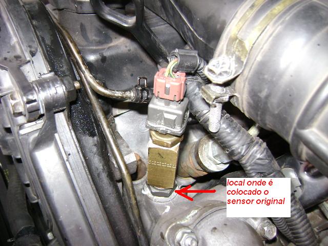

    Alex,

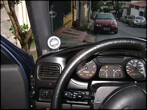

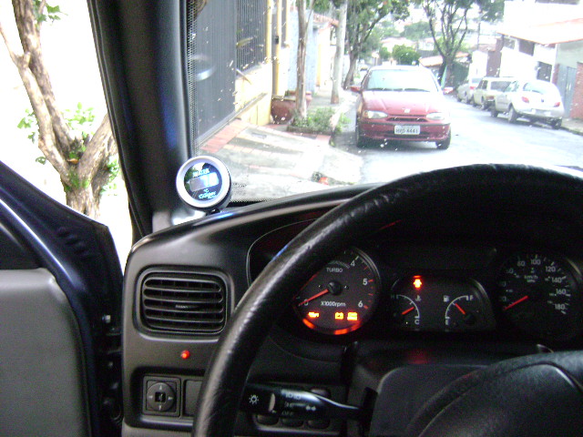

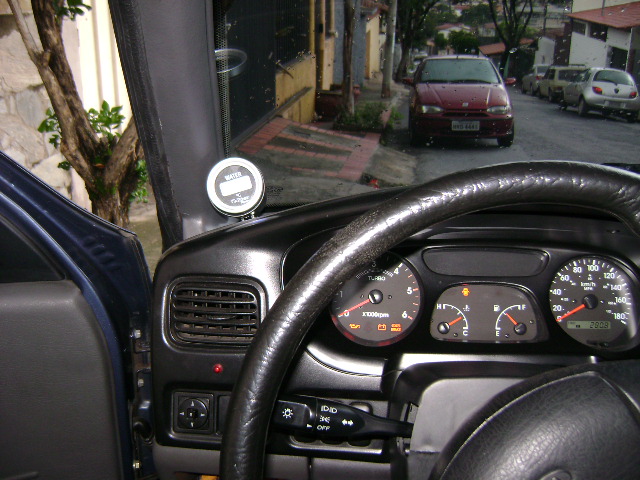

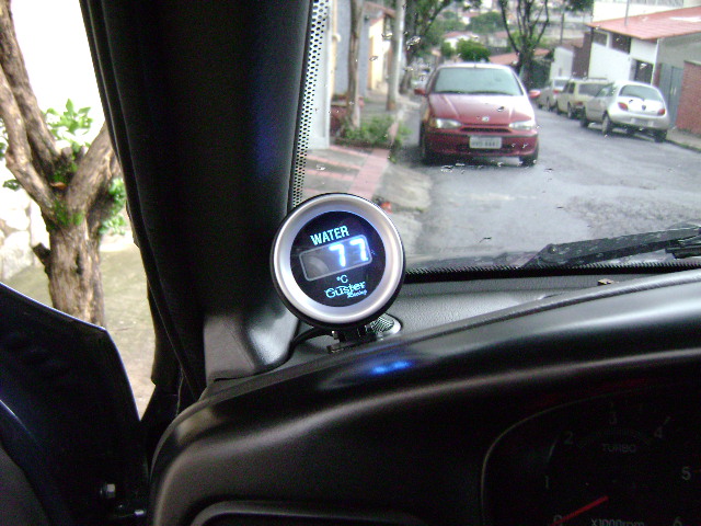

    Que me corrijam se eu estiver errado, mas o sensor vai medir a temperatura com que a água passa por ele, independe do combustível que seu veiculo utiliza, não sei se vc reparou mas instalei o meu junto com o original. como diz o Robinho (gambitecks). Vc tem só que arranjar conexões para adaptar os dois. O marcador digital que compramos utiliza um sensor encontrado em muitos carros nacionais. Vc pode comprar pela Internet.
    Aqui. http://www.wolloko.com.br/wolloko/dept.asp?dept_id=116
    O meu ficou ótimo. Eu mesmo instalei. A temperatura como todos falaram que no marcador original naõ passa de um palito para o meio. No digital ela varia entre 72 e 82, e o ponteiro do original nem mexe.
    (acho que é isso, né Robson?)
    Vai aí umas fotos.
    Miniaturas de Anexos Miniaturas de Anexos Indicador de temperatura-dsc04073.jpg   Indicador de temperatura-dsc04072.jpg   Indicador de temperatura-dsc04068.jpg   Indicador de temperatura-dsc04067.jpg

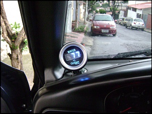

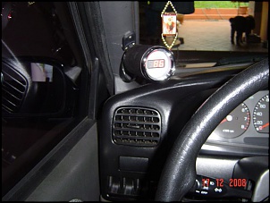

    Boa noite a todos
    Ontem fiz a instalação do marcador digital da temperatura da água (eu mesmo fiz).
    Hoje fui trabalhar de carro (+/- 40 km ida e volta) e o digital não passou de 66 ºC. Isto está certo? Não deveria ser um pouco mais? O transito estava bem tranquilo - nenhum engarrafamento.
    O marcador original agora está subindo até a marca de sempre somente quando estou parado, mas quando o carro está andando em velocidade o ponteiro desce um pouco. Fica subindo e descendo sempre. Acho que isto está certo. No outro carro o ponteiro sobe quando ando devagar e desce quando ando mais rápido.
    Quando parei o carro na garagem desliguei o motor e depois de um 10 minutos o marcador estava em 85 ºC, mas se andar de novo desce para 65ºC.
    Tô estranhando essa temperatura (65) - é a temperatura normal??

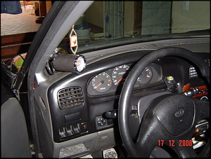

  • #36

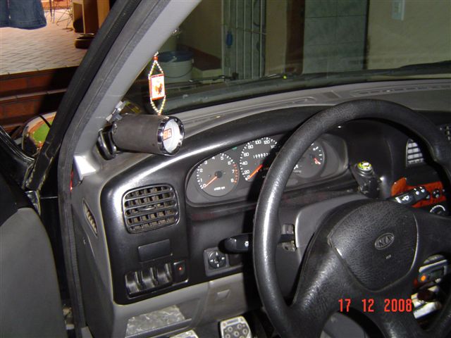

    Fotos da minha instalaçao
    Miniaturas de Anexos Miniaturas de Anexos Indicador de temperatura-dsc07570.jpg   Indicador de temperatura-dsc07571.jpg   Indicador de temperatura-dsc07572.jpg   Indicador de temperatura-dsc07573.jpg
