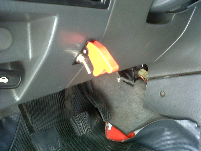

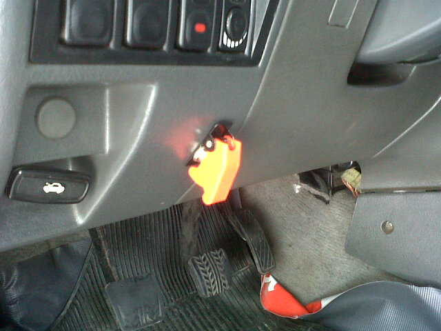

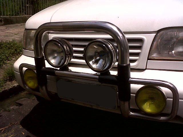

    Como havia dito, posto aqui as fotos de como ficou meus farois de milha e o botão para ligar.
    Miniaturas de Anexos Miniaturas de Anexos -img00096-20110228-1139.jpg   -img00097-20110228-1139.jpg   -img00098-20110228-1139.jpg
    Marcos Vaz
    Pajero GLS 2.800 Turbo intercole 94/94
