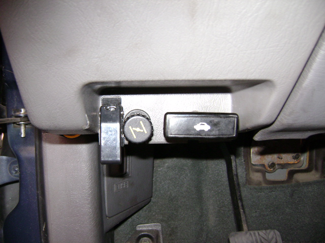

    [quote=jgneves;755667]Dcgomes,
    Eu achei o terminal original no painel do lado esquerdo do volante, segunda tampinha depois do ajustador de retrovisores. Lá perto do para-choques encontrei os dois soquetes que liga aos farois. Instalei eu mesmo, mas tô aguardando para ver se coloco a tecla original - R$80,00 e aqui em BH não tem. To pensando em colocar outra tecla. Não coloquei relé, e isto fez com que o terminal no painel esquentasse. Vou levar no eletricista.
    Tirei foto do painel onde encontrei o terminal dos farois de milha. Vai aí.

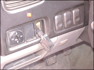

  • #30
    Saquei, João, a sua é diferente da minha. A minha já tem a teclinha no painel, saca? Tá funcionando, inclusive... não sei porque algum cabeção fez um furo no plastico e meteu uma chavinha gambiarra.
    Vou tirar uma foto e postar proce ver.
    Eu queria saber como rotear o fio pra teclinha :P

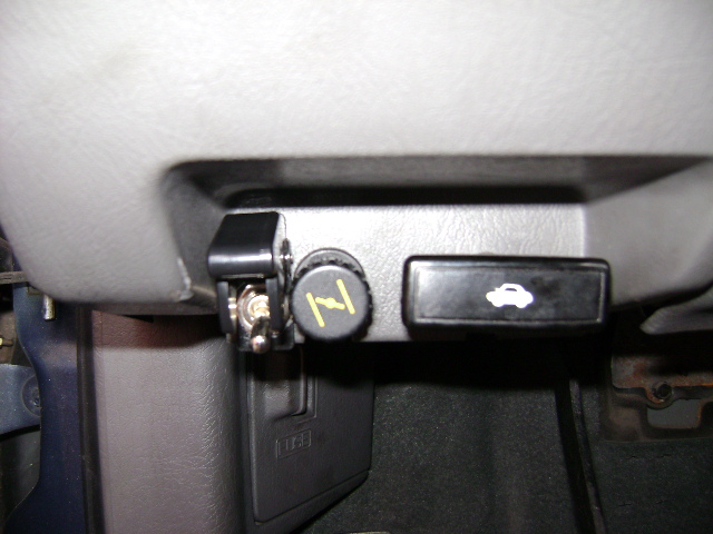

    Robson,
    Instalei um relé para os faróis auxiliares, pois não tinha. A chave coloquei uma tipo "caça". Num lugar bacana. Fotos aí.

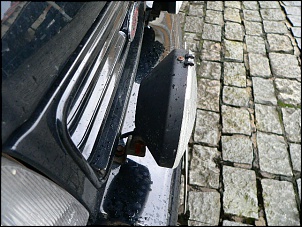

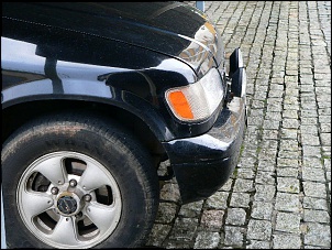

    Citação Postado originalmente por jgneves Ver Post
    Marlo,
    Poderia me indicar o modelo dos farois que vc usou sobre o para-choques? Vc adaptou? ou o furo que existe na base é o mesmo dos farois? Grato. Jgneves.
    O Modelo que usei é o do XR3 ou GTS em plástico, comprado no Mercado Livre, na Farecar. http://www.mercadolivre.com.br/jm/it...LB&id=86723668 Aprox 60 R$ cada.
    Para fixar usei os locais originais onde eram parafusados os quebra mato que retirei. Fiz uma pequena peça em metal para afastar um pouco . Em anexo imagens.
    Miniaturas de Anexos Miniaturas de Anexos -03-01-2009-003.jpg   -03-01-2009-001.jpg   -03-01-2009-005.jpg
