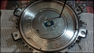

    Pessoal alguém da foto da polia viscosa desmontada, ou esquema da mesma, eu desmontei a minha para ver, e para mim esta faltando alguma peça, a minha tem só a parte de baixo(onde fixa na polia) essa parte tem um disco, e tem a parte de cima não tem nada entre as duas peças.

    So tenho do lado da serpentina.

    Du e justamente isso, entre esse lado que você postou e o outro Lado, onde prende na polia, não vai nada no meio?
    se não vai nada no meio, como esse mecanismo acopla?

    Nessa parte (foto) fica o reservatorio do gel, na outra parte fica o disco, qdo o radiador esquenta muito, esse calor atinge a serpentina que fica na frente do acoplamento abrindo o reservatorio e liberando o gel, esse gel vai ficar entre o disco e a carcaça deixando o sistema preso e assim girando a helice com mais velocidade.

    entendi, então quanto de gel ou oleo bem grosso eu devo colocar neste reservatório?

    Não pode ser usado óleo comum, o óleo afina em alta temperatura, dessa forma o sistema fica ineficiente.
    Tem que ser óleo de silicone, costumo usar o de viscosidade 10.000.
    Depois de lavar bem e tirar todo o resquício do gel velho, encha o reservatorio até o limite (como na foto).
