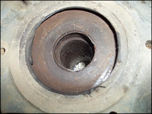

    Boa noite amigos. Só hoje é que consegui desmontar o possante...
    Peguei as dicas acima de compra de rolamento em casas de rolamento, mas... no meu caso, nem vestigios achei do tal rolamento. achou que ele ficou, aos pedaços pelo caminho...
    Confirmem pra mim, este rolamento fica atrás da manga de eixo? O rolamento é bem pequeno? Coisa de 3,3cm de diametro por 1,4 de profundidade(valor aproximado)? e o retentor entra depois do rolamento e mede aproximadamente 8cm de diametro por 1 de profundidade?
    Abaixo segue a foto da manga. Pelo que entendi, o rolamento entra primeiro, no compartimento menor(com as medidas citadas acima) e em seguida o retentor no compartimento maior. É isto?
    Por acaso alguém tem a numeração deste rolamento?

    Agradecimentos: 14
    Citação Postado originalmente por jonh-quest Ver Post
    Achei neste site uma relação gigante de numeração de rolamentos automotivos, mas não identifiquei qual seria este.
    Valeu galera, e desde já obrigado pela ajuda!
    É isso mesmo... o rolamento é SCE- 188 - aproveita que to de bom humor senão nem ia te passar o codigo...rsss... brincadeira

    Consegui comprar os rolamentos hoje, mas fiquei meio encucado. Eles não entram justos no eixo. É assim mesmo? Na manga ele ficou perfeito, mas quando testei ele no eixo, ele entra e sai com facilidade. Parece entrar com uma pequena folga.

    Pela foto, o "resto" do rolamento ainda está na manga de eixo...a capa.
