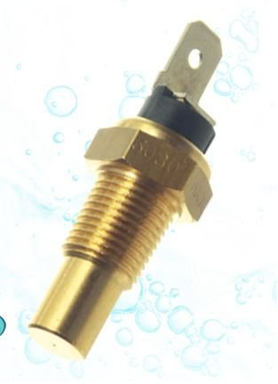

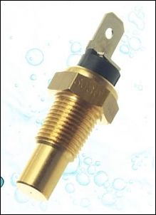

    Alguém sabe onde eu encontro o sensor de temperatura da água, da Sportage 2001 TDi? Porque existe dois sensores na sportage, um que marca a temperatura no painel e o outro que envia informação a central pra ligar ou desligar as velas de aquecimento quando necessário. No meu caso estou precisando deste, a que trabalha em conjunto com as velas aquecedoras. Se alguém souber algum site que venda coloca aqui! Obrigado
    É um desses aí...
    Velas Pre Aquecimento Kia Sportage Tdi-sensor-de-temperatura-98-02-kia-sportage-20-16v_mlb-o-222473484_8996.jpg
    A segunda imagem é o sensor que marca a temperatura do painel.
    Miniaturas de Anexos Miniaturas de Anexos Velas Pre Aquecimento Kia Sportage Tdi-vela.png
