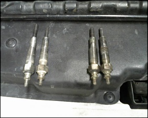

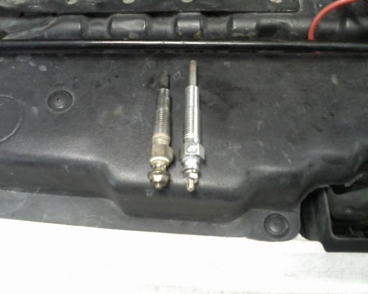

    Bem, foi só cair um pouco a temperatura aqui no sul, que dar a partida de manhã se tornou algo critico....
    Resolvi investigar, desmontei toda a parte de intercooler, e tal, para ter acesso as velas, então desconectei todas, e testei uma a uma, e haviam duas queimados, uma no primeiro e outra no quarto cilindro.
    Haviam 3 velas da marca DELPHI, e uma outro sem marca, e um pouco mais comprida.
    Fui na KIA e comprei duas, por R$66,00 cada e como paguei em dinheiro, e não solicitei nota, o cara fez as duas pra mim por R$110,00
    As originais Kia tem o mesmo comprimento daquela unica mais comprida, alias esta estava queimada, e uma das 3 delphi tambem.
    Agora, tem duas originais KIA e duas da marca Delphi, vamos ver se duram...
    Abaixo umas fotos que tirei com celular ao fazer a troca depois d expediente na empresa em que trabalho...
    Na ultima foto, a direita, estão as 4 velas que estavam na viatura, na primeira foto, a esquerda, esta uma vela nova e uma das que estam funcionando.
    Abraço, e LAMA \o/
