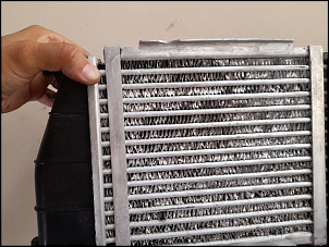

  • #27
    Usuário Avatar de Fsvramos
    17/09/2013
    Curitiba/PR
    133
    Mais uma atualização (esta sem custo graças a Deus heheheheheh)
    O meu intercooler estava todo amassado como na foto abaixo, depois de muita paciência, um alicate de bico e uma chave de fenda pequena melhorou bastante.
  • #28
    Usuário Avatar de Glaicon
    22/06/2009
    Florianópolis/SC
    5,846
    Agradecimentos: 190
    Citação Postado originalmente por Fsvramos Ver Post
    Coisa boa vêr o tópico da Sportage reativado!
    Estava muito parado.
    Parabéns pela aquisição.
    Tive a TDI curta ano 2001 em 2009.
    Era muito econômica.
    Veículo honesto.
    Infelizmente, queimei o cabeçote.
    Aí arrumei e vendi.
    Cuide muito no excesso de velocidade constante.
    Ela não aguenta.
    Boa sorte e bom divertimento!
