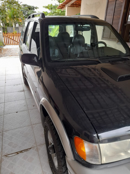

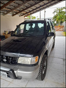

    Custos de Manutenção de uma Gran Sportage 2001 TDI Diesel
    Para ajudar as pessoas a tomarem a decisão se pretendem ou não comprar uma Sportage diesel vou postar aqui minha experiência com o carro.
    Tinha uma pajero GLS-B 1999 diesel que fundiu o motor em uma viagem, o orçamento ficou em quase R$ 20.000,00 resultado vendi o carro com motor fundido mesmo e acabei comprando a Sportage 2001.
    Minha primeira impressão foi um carro muito gostoso de dirigir, não é um cabrito como as Pajeros, bem mais confortável e com melhor dirigibilidade, só achei a bicha meio fraca, tanto em retomadas quanto na estrada. Em uma comparação seria um carro 1.0 melhorado um pouquinho, mas não chega em um carro 1.6.
    Ainda não sei a média de consumo, mas segundo pesquisas e com o dono anterior ela deve fazer algo na casa de 12 a 13km com 1l de diesel, assim que tiver as médias vou atualizando o post.
    O carro no geral está bom, já mandei no mecânico e no eletricista para fazer alguns trabalhos, preciso reformar o interior que tem os bancos rasgados, mas de mecânica até agora somente os freios que tive de fazer por completo e o alternador que estava ferrado. mas quando comprei já sabia destes detalhes e pelo valor que paguei comparado a outras sportages compensava arrumar. Paguei R$ 17.000,00 nela
    Tai as fotos da bichinha
    Miniaturas de Anexos Miniaturas de Anexos -whatsapp-image-2021-03-19-11.55.57-1-.jpg   -whatsapp-image-2021-03-19-11.55.57-2-.jpg
