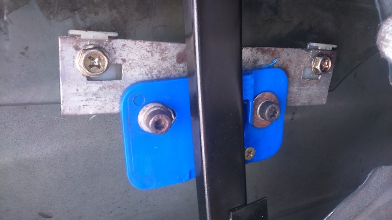

    Pessoal as fotos da adaptação da maquina elétrica do UNO

    Citação Postado originalmente por mflaviorodrigues Ver Post
    Maurício,você mediu essa chapa com vidro e motor no alto?

    Quanto a pergunta do Amigo Anderson
    a chapa e só uma flange para prender o vidro, eu fixei a maquina na porta primeiro(tem que furar a porta) depois e só colocar uma chapinha presa no vidro, e faz 2 buracos para prender na maquina, prendi com parafuso e porca.
