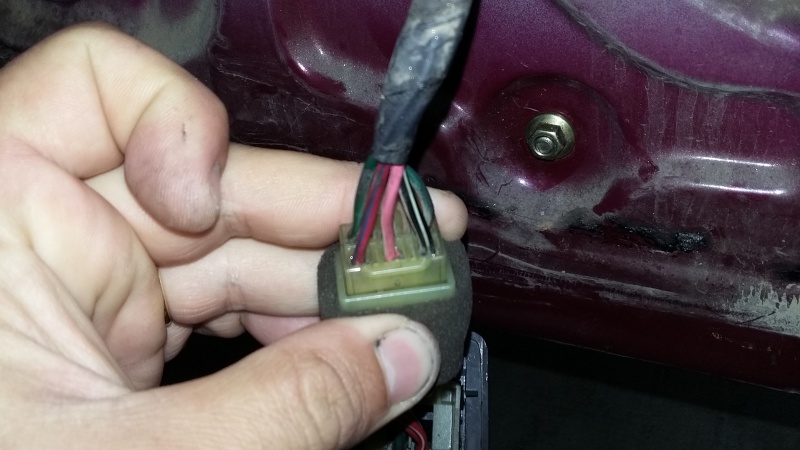

    Willys59, boa noite! Vc pode me passar qual a cor do fio terra que vai no botão dos vidros elétricos? Vc aterrou onde em cada porta? Gostaria de fazer um teste, e não sei qual a cor e não tenho como testar. Não quero pedir para um eletrecista. Obrigado.

    Boa noite Clairton.
    Estou tentando enviar uma foto do plug mas não estou conseguindo, não sei por que....
    Enfim, vou tentar explicar sem fotos mesmo....
    Na minha Sportage, no chicote da porta dianteira do passageiro, chega um chicote com 5 fios, 3 na carreira de cima e 2 em baixo.
    O fio preto com listras brancas é o positivo que vem no chicote, o fio rosa do centro é o positivo que vai para o motor, o fio vermelho com listras azul e o verde que fica atrás do preto com listra branca são os terras que vem junto no chicote do controle da porta do motorista....
    Agora que eu estava terminando a mensagem que apareceu a foto que eu queria postar......
    Miniaturas de Anexos Miniaturas de Anexos Sportage "conserto" vidros eletricos-20150508_084550.jpg
