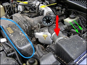

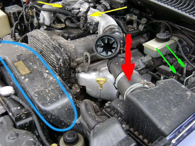

    Citação Postado originalmente por ALEXANDRE MIETTI Ver Post
    Dinamy, faz um teste, ontem eu tava fuçando na viatura, olhe na foto, as setas amarelas, a vermelha não tem a ver, notei que quando eu mexia nestes fios, com o motor ligado, o motor falhava, como se fosse um mau contato, desliguei-os e liguei novamente, quando percebi, a luz de check estava acesa e o motor meio que falhando um pouco, mexi novamente e voltou ao normal, andei um pouco e a luz apagou, vc tb já tentou desligar a bateria por algum tempo ?
    Quando eu tb tava com problemas na roda livre, não conhecia o sistema do vácuo e tava fuçando, eu soltei as mangueiras (setas verdes) com o motor ligado para achar de onde vinha o vácuo e a luz ficou acesa por algum tempo, até um dia todo, depois voltou ao normal.
    Até.
    Pessoal sou novo aqui no forum, há quase vinte dias comprei uma Sportage MRDi 2.0 Ano 2000. Está em ótimas condições e tenho me apegado aqui ao fórum pra resolver diversos detalhes dela. Vendo sobre a luz laranja do check acesa me deparei com essa postagem e percebi que o meu carro não tem essa parte que marquei em azul na foto, alguém poderia me dizer o que é esta peça que está faltando? Ficaria muito grato.

    Citação Postado originalmente por pbarrosjr Ver Post
    ... percebi que o meu carro não tem essa parte que marquei em azul na foto, alguém poderia me dizer o que é esta peça que está faltando? Ficaria muito grato.
    Seja bem vindo.
    É a tomada de ar da cx do filtro, serve pra captação de ar mais fresco, sem ela o motor suga ar quente de dentro do cofre.
    Com certeza não é o motivo de a luz da injeção estar acesa.
