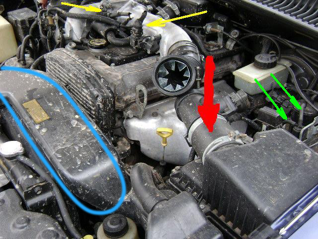

Pessoal sou novo aqui no forum, há quase vinte dias comprei uma Sportage MRDi 2.0 Ano 2000. Está em ótimas condições e tenho me apegado aqui ao fórum pra resolver diversos detalhes dela. Vendo sobre a luz laranja do check acesa me deparei com essa postagem e percebi que o meu carro não tem essa parte que marquei em azul na foto, alguém poderia me dizer o que é esta peça que está faltando? Ficaria muito grato.
Anexo 568220
