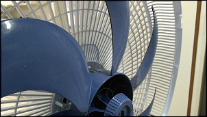

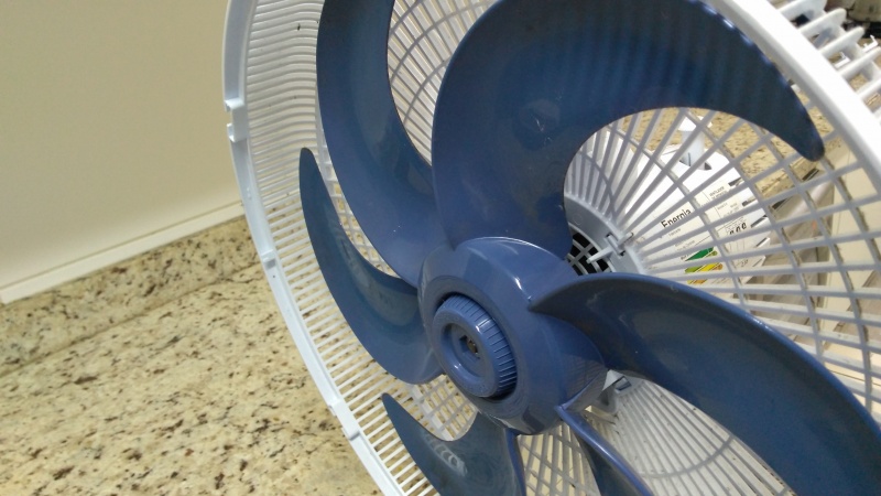

    "Forças opostas, iguais, se anulam".
    Se você andar na rodovia em determinada velocidade, recebendo vento "de frente", e a ventoinha fazendo força contrária, empurrando vento do motor para o radiador, você estará teoricamente zerando a ventilação do radiador.
    Troque a ventoinha e o mecânico!

    Srs, não tem como inverter o sentido do fluxo de ar se não inverter a rotação do motor, não importa o lado que a helice esta, o fluxo de ar sempre será de fora pra dentro, que é o correto.
    Do jeito que esta a helice do amigo a força do vento é pouca coisa menor e fica mais silencioso, só isso.

    Citação Postado originalmente por EDuarte Ver Post
    (DU)
    Mas o sentido das pás ficará invertido, não tendo força de captar o ar e jogar para trás, certo?
    Usuário Avatar de EDuarte
    08/03/2004
    São Bernardo do Campo/SP
    2,683
    Agradecimentos: 14
    Não, o sentido das pás continua o mesmo, o que muda é a curvatura que fica mais suave, por isso diminui o barulho e a força do vento, mas continua puxando o ar de fora pra dentro.
