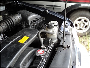

    Aproveitando a deixa, no domingo fiquei uma boa meia hora olhando o motor, aqui e ali. Nenhum vazamento aparente. Motor seco.
    Mas aí, olhando o reservatório de expansão (modifiquei-o para ser selado, fotos anexas).
    Ocorreu-me que olhei a tampa. E esta indicava pressão de 1.0 bar. Essa tampa é valvulada (isto é, possui válvula interna que libera pressão acima da pressão estipulada) da linha Ducato, 2.8 ou 2.3 Multijet.
    Como sabemos, as Sportage diesel (e a maioria dos asiáticos) trabalham com 0.9 bar.
    Saí à procura de tampa rosqueada para a bitola do vaso expansor (que é linha Fiat - Siena), sem sucesso. E as tampas encontráveis são todas superiores a 1.0 bar, e/ou bitola mais larga.
    A idéia que faço é que se eu a mantiver, elevarei a pressão no sistema, o que, possivelmente, pode ser a causa da elevação da temperatura em trechos prolongados em subida de serra.
    Pergunta : Mantenho a tampa de 1.0 bar, mudo para um vaso expansor compatível com tampa de bar menor (0.7/ 0.6 bar - Mercedes Acello) ou volto com o sistema de vaso de expansão original Kia ?
    Foto 1
    Foto 2
    Foto 3

    O sistema selado que fez no radiador tem retorno do reservatório pra parte inferior do radiador? Esta usando a tampa original do radiador com as duas valvulas mais a tampa do reservatorio?

    Afirmativo. Sistema selado com retorno para a mangueira que coleta a parte inferior do radiador.
    Negativo. A tampa do radiador teve removida a válvula (mola). A passagem de água é livre no bocal da tampa do radiador. Essa tampa tem função apenas de tampar o radiador. Não há vazamentos por essa tampa. Apenas a tampa do reservatório de expansão tem a função de regular a pressão, e é de 1 bar. Tampa de rosqueamento plástica de 0.9 bar somente uma, da linha VW Gol, e também para pressões menores, de 0.8/0.7 ou 0.6 bar (linha caminhões Mercedes e VW). Porém suas bitolas são maiores e teria de se modificar o reservatório pelos compatíveis a essas tampas. Ou voltar com o original, e abandonar o selado.
