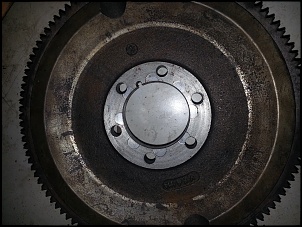

    Boa noite prezados, tempo que não passo pelo 4x4, bom informo a vocês que minha empreitada não terminou, a embreagem de chevette facilitou na instalação mas não aguenta o peso da SPORT, degola tudo, azula o plator o volante, resumindo ficou uma b...., então parti para a solução do Leonardo rj, usar a própria embreagem da sportage, isso era o que eu queria desde o começo, não fiz pois na oficina de torneamento que fez a peças disse que não soldaria os furos, levei em outro torneiro e ele fez uma solução diferente, abriu rosca nos furos originais, colou parafusos e plainou dos dois lados, na furação somente dois furos coincidem uma "beradinha", ficou ótimo, vou postar uma foto, para que vocês vejam. Bom assim que tiver a foto dou mais relatos dos acontecimentos.

    Boa noite, na verdade este post é bem recente, eu iniciei a transição este ano. Bom comecei a adaptação com um mecânico e estou terminando com outro, tive problemas com a embreagem de chevette. o carro deve ficar pronto em alguns dias. como disse tive problemas com a embreagem de chevette e decidi usar o volante da própria Sportage, segue a foto do volante com a nova furação, não usei solda nos furos mas o torneiro abriu rosca

    Continuando... e colou os parafusos, plainou e refez os furos. amanha eu irei a oficina e verifico se ele aceita fazer a sua adaptação. e entro em contato

    Sobre o volante, eu aconselho usar o próprio da Sportage, tentei usar outro, só fora, degolou duas embreagem de chevette, leve em um torneiro e faça com fiz abra rosca, aparafuse com cola e usine. veja fota posta acima. Eu não tenho nada a reclamar, minha sportala rompe bem as trilhas, tenho ainda uns problemas, mas estão cada vez menor.
