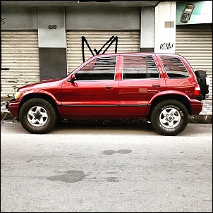

    Fala pessoal! Sou novo aqui no site e peço desculpas por estar criando um tópico novo, inclusive posso excluir depois... é que são tantas dúvidas hahaha...
    Seguinte, comprei há 1 ano mais ou menos uma Sportage 2001 TB-IC 4x4 Diesel... A linda era do tio da minha namorada, que trocou todas correias, fez um chek-up geral, e no outro mês faleceu... Ela ficou parada por 4 mêses, e depois fiquei com com a Sptg e só fiz uma revisão na metade desse tempo que estou com ela e estava tudo ok, não precisei trocar nada... o caso é que ela ficou parada um tempo (desde meio de março, até agora) e ontem comecei a usar ela, e (pelo o que entendo de carros) ela parece estar com ar no sistema de injeção, quando deixo cair a rotação (abaixo de 2 mil rpm) ela morre, e é difícil de levantar de novo, ela demora pra voltar a responder quando acelero (tendo que sair da pista e parar, e só depois retornar a pista quando consigo levantar a rotação).
    Esse é o problema que estou tendo no momento... se alguém já passou por isso, ou se alguém tiver alguma dica pra me dar, agradeço!
    Fora este problema, é meu primeiro carro, primeiro contato que tenho com motor a diesel, e gostaria de uma luz sobre sistema de arrefecimento, sistema 4x4 (que tentei usar uma vez, e não senti difereça alguma, então não tentei mais), filtros de ar, que (desculpem a ignorância) mas não achei, esse tipo de coisa que iniciante não sabe... se puderem me dar algumas ajudas agradeço mesmo o pessoal! Grande abraço... segue uma foto dela:
