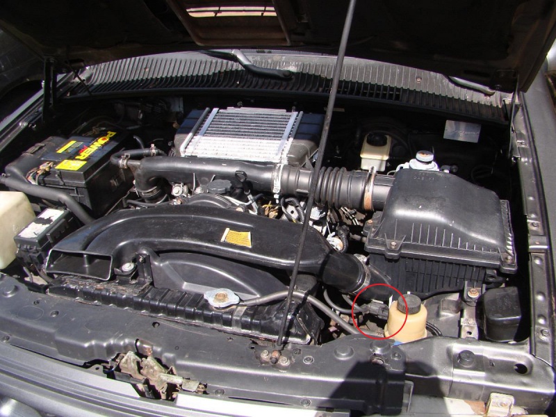

    a1000ton
    achei a foto de um motor na internet, aonde está marcado em vermelho é a solenoide que ativa a aceleração quando o ar liga (no caso da sua ela pode estar travada por isso está acelerando)
    Então desligue ela, e para testar o funcionamento ligue o ar, e note que o carro não irá subir o giro, mas o ar funcionará normal

    rDuran lhe agradeço pela dica,desliguei a solenoide mas não adiantou,ela continua se acelerando,o interessante e que ela só se acelera depois que esquenta e quando piso na embreagem ela desacelera e solta a fumaça preta,obrigado de qualquer forma
