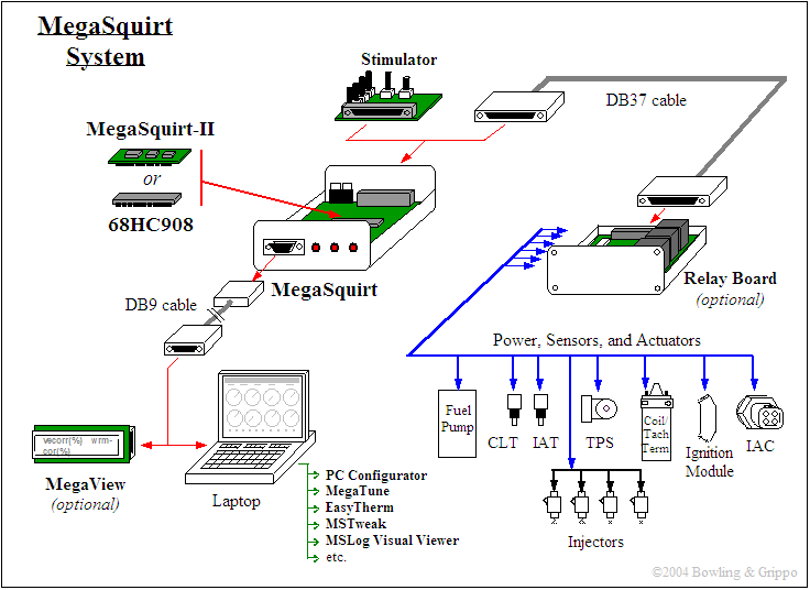

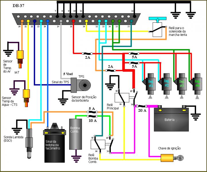

    O chicote não é da injeção original que vem nos carros, é um chicote produzido pra própria injeção. O esquema de ligação do chicote é muito simples, tem tudo indicado no manual. Estou postando o esquema do chicote e suas ligações. Podem ver que é muito simples. Como conector do chicote na central, usa um tipo aquele de impressoras antigas, e como conector do PC na central é um tipo o dos mouses antigos, aquele conector de porta serial.
    No esquema de como ela funciona, podem ver as conexões e alguns opcionais (no meu caso por exemplo, não tenho relay board (que é uma placa com reles e fusiveis, coloquei eles fora de uma placa)nem megaview (que serve pra visualizar alguns parametros sem o note, tipo a Pandoo ou Fueltech) nem o megastim (que serve pra estimular a central pra testes em bancada)).

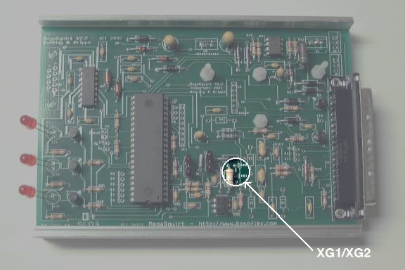

    A outra foto é da placa, que é a central. Ela pode ser acondicionada em qualquer caixa (tem gente que coloca até em toppware, mas tem a caixinha original em alumínio.) A minha eu mandei fazer uma caixinha de acrílico (19 latinhas) e tá passando de bom, visto que o lugar que eu coloquei, não molha. Serve só pra proteção dos componentes.

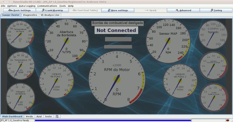

    Continuando o post, agora umas fotos dos programas que eu uso pra calibragem.
    O TunerStudio em 3 fotos, e o Megalog em 1 foto.
    Tem outros programas, mas como uso linux, esses foram os que me deram melhor resultado, tanto de funções como estabilidade e facilidade pra instalar. Todos eles tem versões pra windows tbm.
