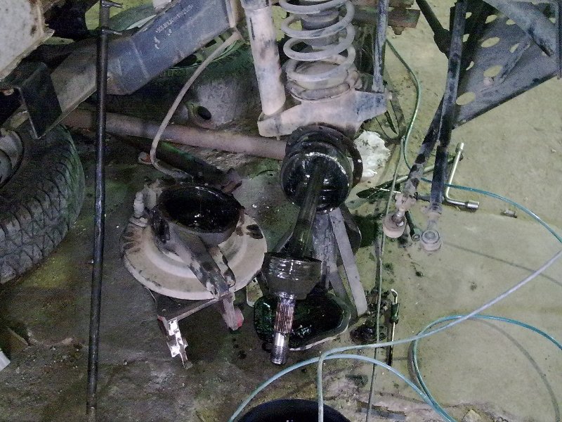

    Pessoal, hj sem aviso um barulho estranho ocorreu quando virei a direção...acho que o semi-eixo dianteiro direito quebrou...vou desmontar.
    Meu eixo é original Carraro.
    Existe semi-eixo original para comprar ou alguma adptação??

    Homocinética direita (lado carona) totalmente quebrada (a gaiola de esferas foi p espaço).
    Também preciso trocar o rolamento que fica no munhão (na parte inferior)...alguém sabe qual é o código?...tirei o mesmo mas não encontrei na casa de peça aqui na minha cidade...tendo o código ficará mais fácil.
    Mesmo com a utilização do guarda-pó de borracha a parte interna do munhão tava seca de graxa e cheia de lama...foi o que ocasionou a quebra...vou instalar pino para engraxamento interno do munhão. Me falaram que o guarda-pó da Toyota Bandeirante (feltro + placa metálica) dá certo...alguém usa?
    Homocinética
    A homocinética da Ducato com rodas aro 15" tem as as medidas do JPX, porém a estria e diferente, e não tem como passar a gaiola da Ducato para do JPX....será necessário pegar a ponta do semi eixo de Ducato e trocar as pontas...mas ai vem o problema...1º ter confiança no serviço de solda...2º achar um profissional que faça o serviço!!!

    parte externa ( copo ) ducato aro 15
    parte interna ( cubo ) MB 180
    gaiola e esferas apenas JPX
    e como disse o anderson, não dá para juntar todo mundo.
    mandei fazer 2 semi eixos novos,onde foi medida a dureza do eixo original, mas por 2 vezes seguidas ao menor esforço, arrancou por completo as estrias, como se estivessem ali apenas coladas, destacaran-se por inteiras parecendo roletes soltos.
    acredito que por 2x não acertaram a dureza ou a cimentação, dai abandonei o projeto e voltei para o original.
    abraços.....

    Acho que esse é um caminho legal...já consegui resolver o meu problema comprando a peça usada.
    Contudo, penso que outros joteiros um dia terão o mesmo problema com a quebra da homocinética.
    Eu tentei na Ensimec...perguntei se eles fabricariam os semi-eixos para o Carraro de maneira que a ponta externa tenha a estria da homocinética da Ducato (aro 15)...mas eles disseram que ainda não tem esse projeto.
